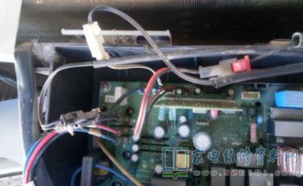

接修一台美的变频空调板KFR-26W/BP2-030,故障表现为显示P0代码,此故障为小板上的100Ω电阻漏电所为,更换后故障排除,试机一切正常。
