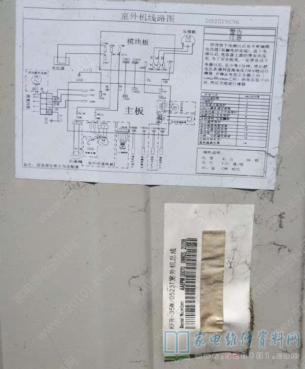

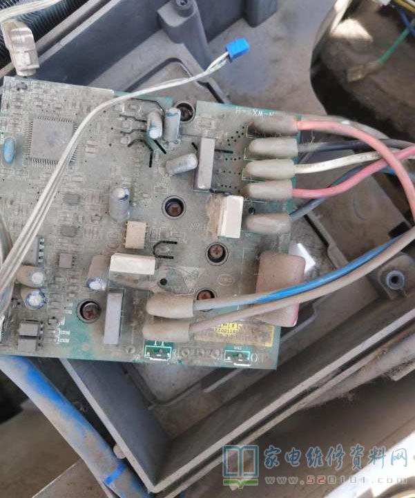

上门维修一台海尔统帅变频挂机,故障表现为显示F3代码,确定为外机功率小板后,拆机维修发现R107 472的阻值变小,更换后试机正常,故障修复,这个电阻是海尔F3通病。
