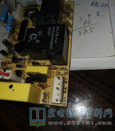

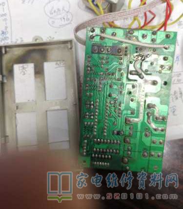

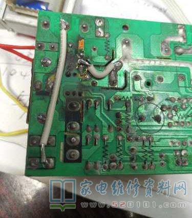

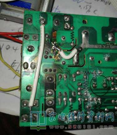

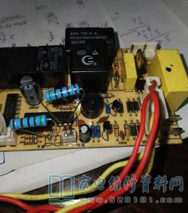

一块室内机空调控制板损坏,具体原因是室内风机烧坏,不转,因过流烧坏控制板一个可控硅,型号BTB04-600SL,电路板铜箔烧断。温控探头用5k电阻试机,现在一切正常,故障修复。此板没有保险丝保护,有保险电阻但是正常没坏。
