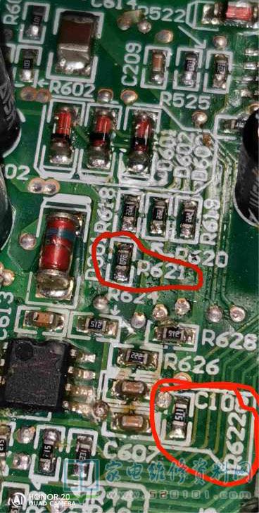

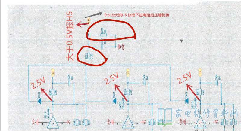

         换了CPU之后开机还是不干活,出来H5。怀疑焊接错误开焊,补焊加拖焊,后来发现是压缩机启动的一瞬间就报H5的,查图纸一看乖乖标的一清二楚,三个水泥电阻0.015欧姆有问题就驱动瞬间报H5 。果断拆掉模块用电线代替0.015欧姆。结果泥煤的还是一样H5,查4658比较器的三个二极管的电压都比图标的低,可是电阻R621、R622的检测脚电压又大于0.5伏的阀值。看图R621、R622是2.2K和330欧姆,而机器上用的是860欧姆和1K,这完全是天上地下,这地方电压高就把下拉电阻改一下,拔掉1K换成511电阻,测电压0.33伏。
         捂着耳朵开机,压缩机转,模块不爆炸,就算修复成功吧,炸了大不了再换一块板子。后来按照图标电阻换掉。不炸就好。
