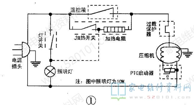

一、改用照明灯替代补偿加热法
1.如果冰箱出厂时配置的照明灯为10W灯泡,可在加热开关后加接一根多股铜芯线,按图1的方法接好,这样在冬季来临时,只要打开加热开关,即可利用照明灯常亮的热量替代加热丝的热量,确保冰箱正常开停和温度设定要求。

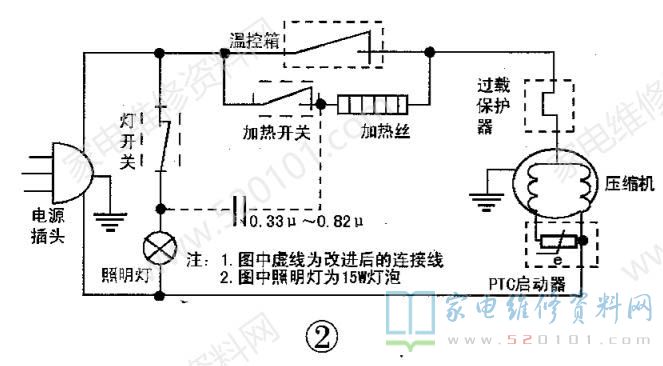

2.倘若冰箱出厂时灯泡配置为15W的,若长时间处于照明状态,极易将靠近灯泡处的冰箱内胆烤黄、烤熔、烤变形(也有像海尔冰箱的某些型号在灯泡靠近内胆位置镶有一小块凹形铝板,能起到有效的防范)。因此,若遇到冰箱原配置为15W灯泡而又无隔热板措施时,首先应尽可能地将其换成10W灯,然后再按图1的方法改进。如果一时难以获取10W灯泡,可采用图2的方法在照明灯至加热开关之间串一只0.33~0.82uF 的电容,以降低照明灯的热量,而同时又能起到补偿加热的需要。

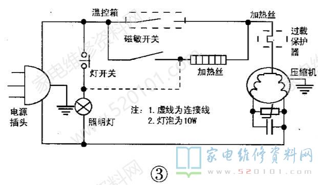

前面介绍的两种方法,都是在冰箱温控器盒上带有冬季加热开关情况下的成功改进法,但现在许多冰箱都采用磁敏开关作为冬季补偿加热的自动开关。每当冬季来临,环境温度低于16°C时,磁敏开关自动接通加热丝,无需人为操作。由于磁敏开关是感应环境温度的,所以它都被生产厂家隐放于冰箱顶盖的后边或顶盖内。因此,若这类冰箱的加热丝损坏后,要选择在磁敏开关的末端引线与照明灯连接,具体接线见图3。当然因各冰箱厂生产工艺的不同,设计款式的多样性,磁敏开关的线路也有较大差异。对于将磁敏开关与电源连接采用接插件的,在改进时一定要分清磁敏开关的进出端,否则改进失败,甚至损坏磁敏开关。对于将磁敏开关电源埋于箱体保温层中,无法在箱内接线的,可从冰箱后背的适当位置用直径4mm钻头从外向里钻通。
注意:钻孔时定要选在冰箱顶盖往下100mm之内的合适位置,若再往下极易碰到蒸发器管。孔钻通后,选择一根合适的电线从磁敏开关末端破开接牢(记住!破开电线时不可太靠近磁敏开关,否则会损伤磁敏开关),再将电线的另一端从所钻的孔中穿入冰箱内与照明灯L线并联且包好,具体接线见图3。这样可利用磁敏开关在冬季自动接通,其他季节自动断开的特点来控制照明灯的常亮与不亮,这比手动补偿开关更方便和先进。对于那些冰箱顶盖可拆下的,也可从顶盖内将改装线接好,这是此类改装最方便、简捷的一类维修。总而言之,改进前一定要仔细检查、观察好,再动手操作,切不可鲁莽行事,造成不必要的麻烦。

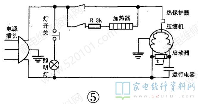

2.如果前面讲的温控器不易购到,也可采取在加热器线路上串接-只2~3k电阻的方法来减弱加热量,具体改进见图5。

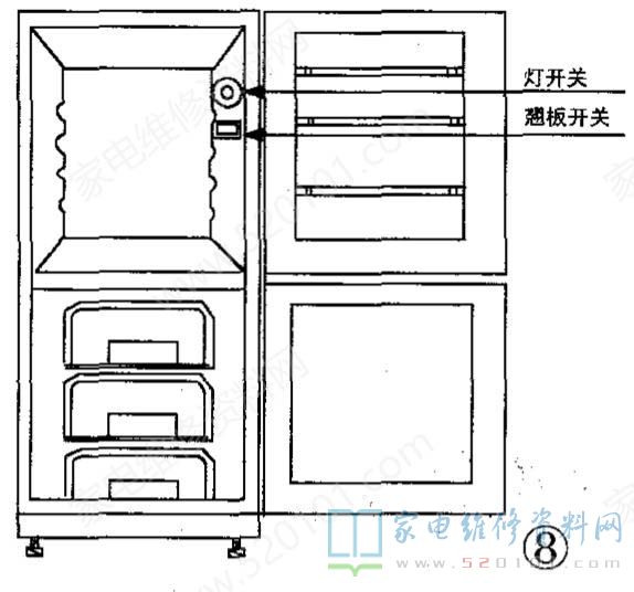

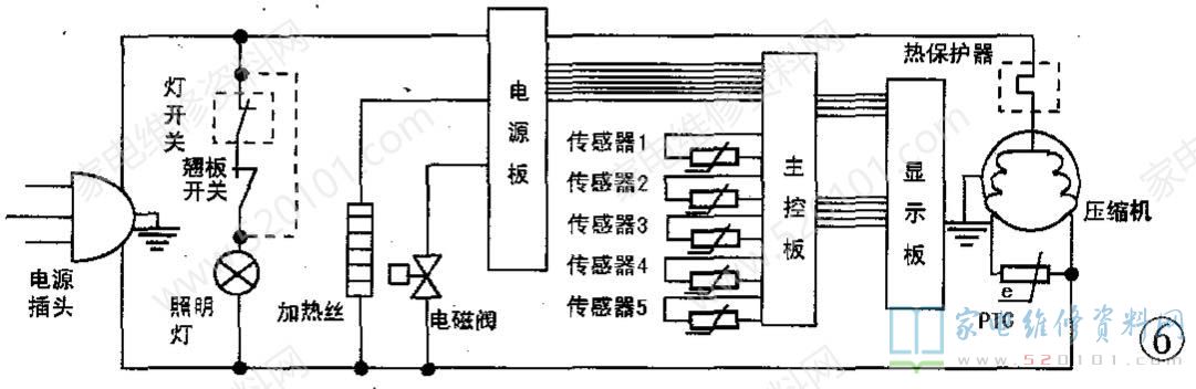

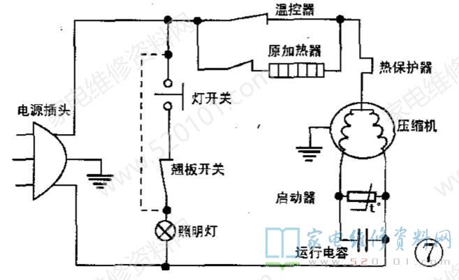

对于那些没有冬季切换开关的、电脑控温的(见图6),只要有补偿加热或需要补偿加热的,不方便与照明灯连接、改装的,以及那些采用LED灯照明的冰箱均可以在制冷配件销售处购买一只翘板开关 ,并按照开关板的外形尺寸在冰箱灯开关下沿10mm处取与照明灯开关平行的位置,用电工刀或裁纸刀在冰箱内胆上切开一长18mm、宽12mm的矩形孔,接着按图7的方法将线接好并套好护套管,再将其挤压进所开切的孔中,见图8。这样,冬季只要将翘板开关带红点的一端压下,照明灯就会处于常亮,起到补偿加热的作用。注:照明灯泡的选择、使用,必须按照第一大项中介绍的两种要求对应的情况去做,不可忽视。
