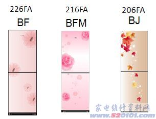

一、 产品外观结构特征图

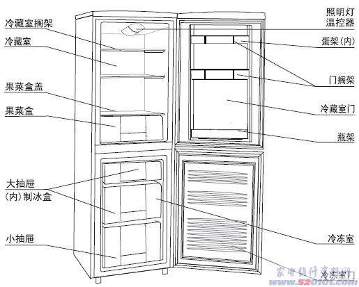

二、 产品部件结构名称

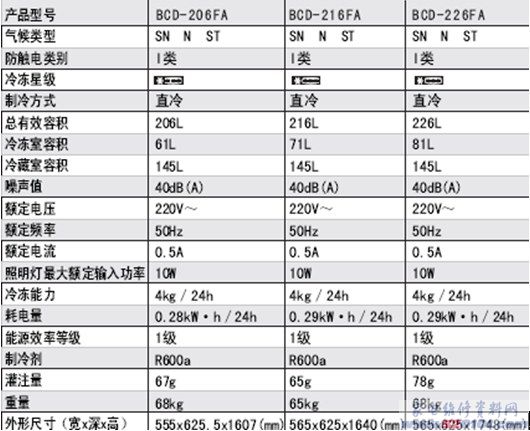

三. 技术参数

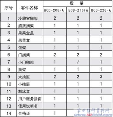

四.箱内基本配置

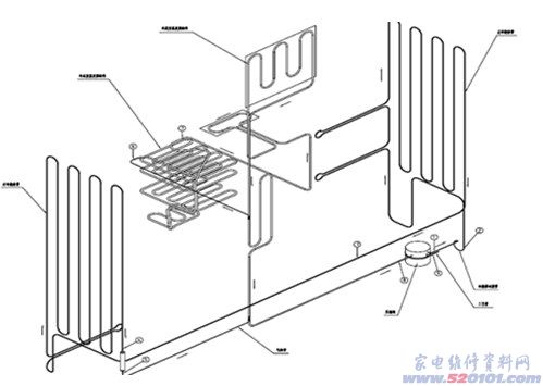

五.制冷系统原理图

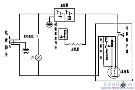

六.电气原理图

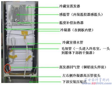

七.内部结构管路实物图

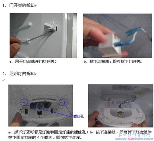

八、 零部件拆卸方法

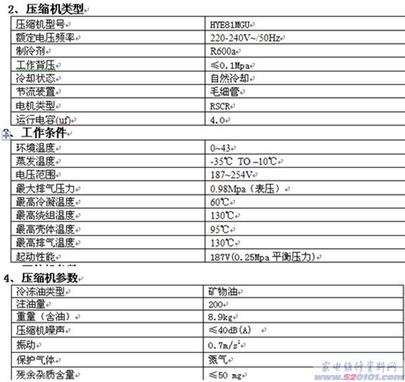

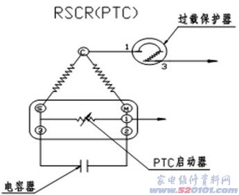

九、 压缩机技术参数

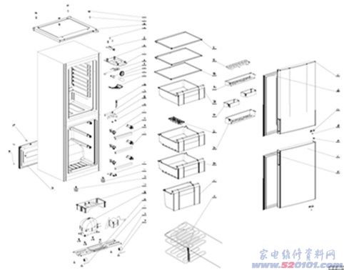

十、 总装分解图
