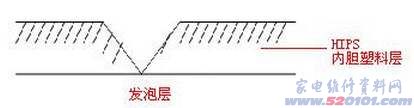

修补时,先用砂纸在裂缝部位轻轻打磨,去除污迹,为防止修补后裂口延长,可在内胆裂口的两端各打一个小洞。用钢锯片或锋利的刀片刮裂口的两边,使缝隙增大,成“V”字形。
用毛笔蘸取“胶水”涂在破裂部位,过数分钟待“胶水”干后再涂第二遍。这样多次涂补,胶层干得透,强度较好。在裂口补胶略高于周围后,将不平整的地方用砂纸磨平。最后用洗干净的毛笔蘸取二氯甲烷涂在补过的部位,使表面光亮。如果内胆破损面积较大或有一个洞,则可剪一块比破洞稍大一点的HIPS薄片,用二氯甲烷当胶水,在接触面上均匀地涂上后迅速粘合,待粘牢后再用砂纸打磨。然后在补丁边沿补上“胶水”,以弥合和遮盖接缝。
