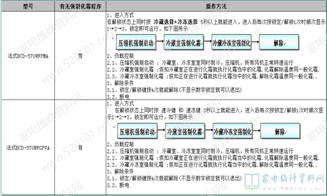

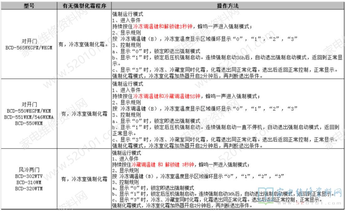

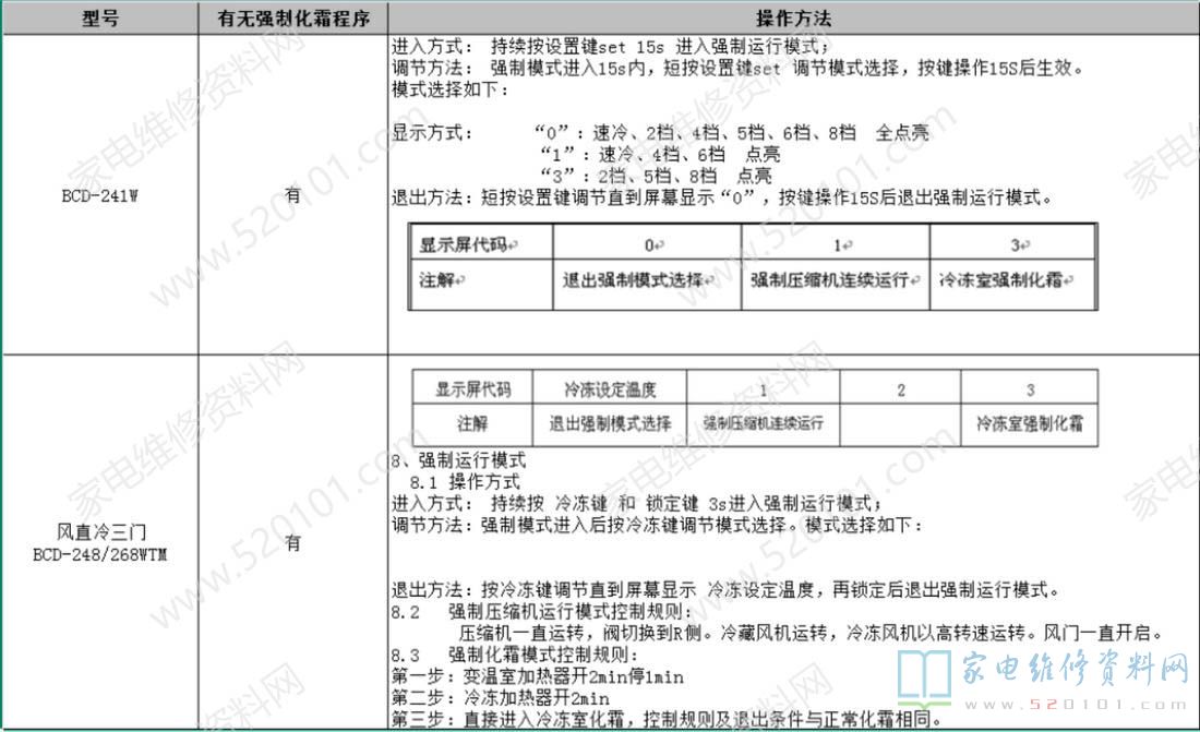

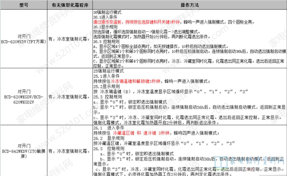

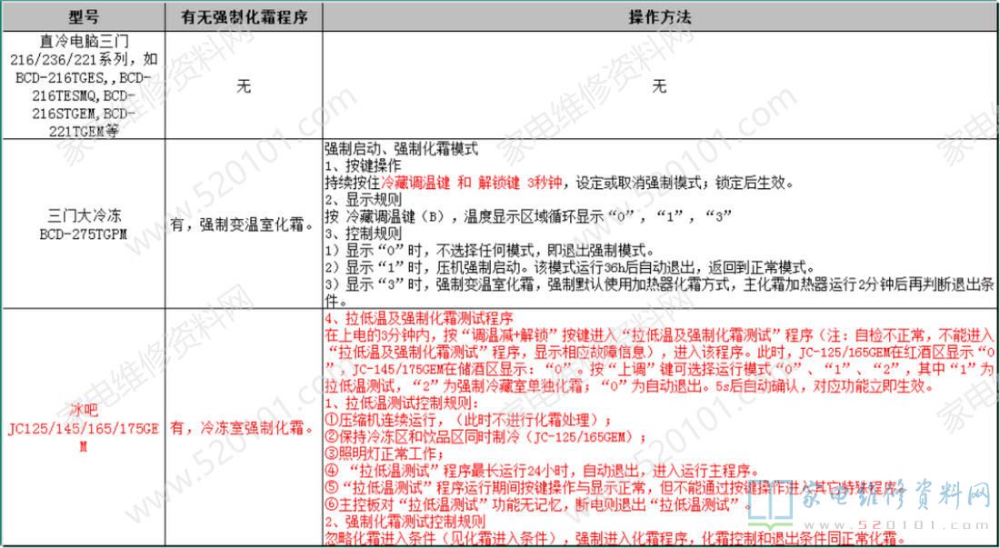

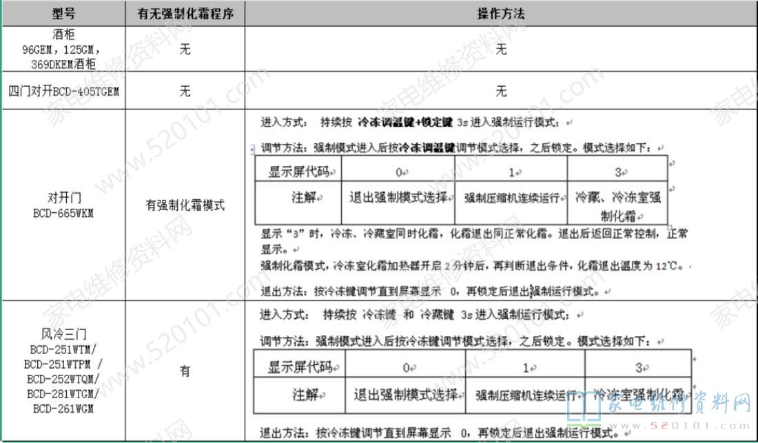

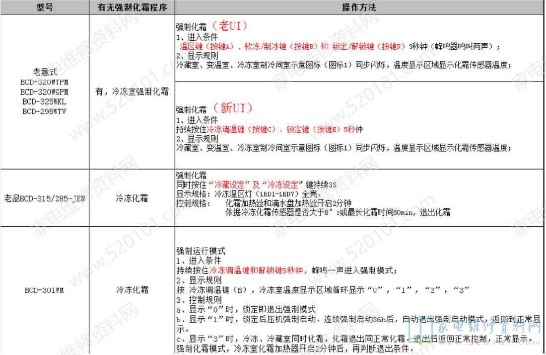

美的冰箱强制化霜操作方法汇总表
2024-04-06作者:美的冰箱事业部3507评论
