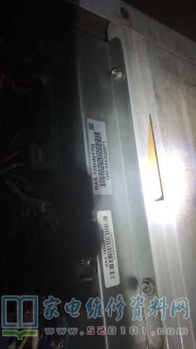

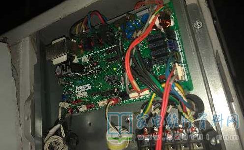

维修一台日立5P风管机,故障表现为机器内机运转红灯常亮,无闪烁,外机板无故障灯闪烁,此机第一次处理,不知道内外机灯的显示状态,1.测量了电源电压RST相都是380v,RST与N线电压都是220v,正常;2.检查通讯线,外机短接,用万用表在室内测量线的连接状态为常通,正常;3.检查外风机温控保险常通正常,高压开关常通正常;4.查看外机传感器为前一位师傅处理过,拆下排气传感器10k不正常且用树脂传感器;管温传感器10k正常,环境传感器120k不正常;将环境120k传感器和排气10k传感器互换,机器运转正常。
