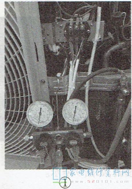

放去制冷系统内的试压氮气,接入双压力表和真空泵,如图1所示。启动真空泵进行双侧抽真空约2小时,使系统真空度降至-755mmHg( 667Pa)以下。
注意:必须使用40(升1分)以上排量的真空泵,以提高效率。抽真空结束后,停止真空泵,关闭双压力表阀门,进行1小时的真空试验,真空表读数不上升为合格。

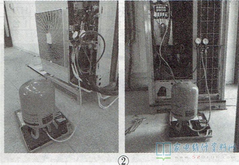

将R410A冷媒钢瓶接入双压力表,排净管内的空气,并使钢瓶倒置在电子秤上以保证充入液态冷媒,如图2所示。
空调外机在出厂时配置的一些冷媒并未包括设计安装的管长量,所以VRV系统中由于管长不同其系统所需的冷媒量也不同,应按液管实际长度计算出冷媒的追加量。制冷量追加计算公式=0.37kg/ mx(更22.2mm)总管长(m)+0.26 kg/mx(直径19.1mm)总管长(m)+0.18kg/m x(直径15.9mm)总管长(m)+0.12 kg/mX(直径12.7mm)总管长( m )+0.059 kg/mX(直径9.5mm)总管长( m )+0.022 kg/mX(直径6.4mm)总管长(m)。
注:计算数据中不包括大金三管制机型及超级多联机。开启钢瓶和双压力表阀门,向制冷系统按计算量追加冷媒(观察电子秤上减少的计量),追加结束关闭钢瓶和双压力表阀门。

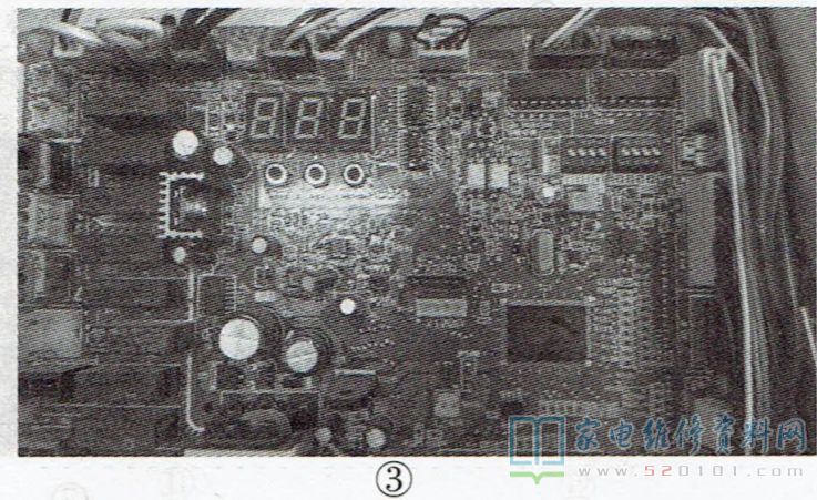

打开室外机面板,其PC板如图3所示。

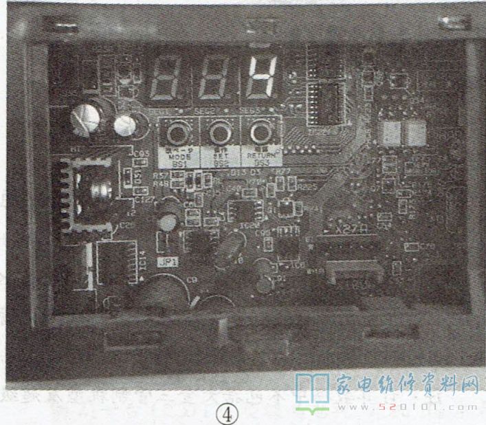

按下BS1键1次、BS2键10次,再按BS3键1次,进行室内机通信台数确认。如室内机为4台,显示如图4所示。通信台数检测结束,按下BS3确认键,7段数码显示熄灭,表明为常规模式。

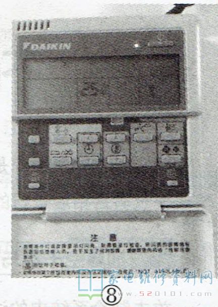

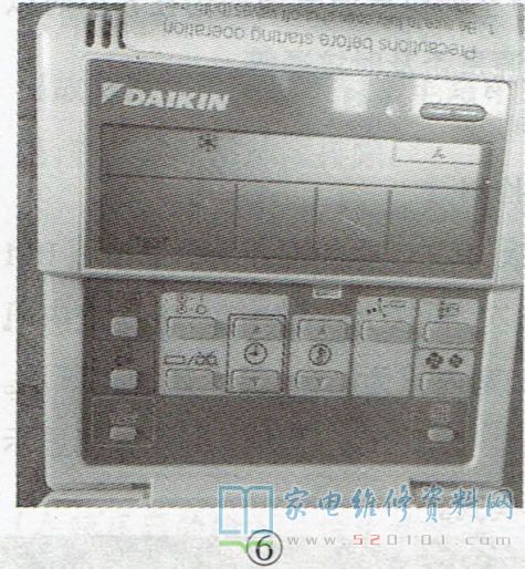

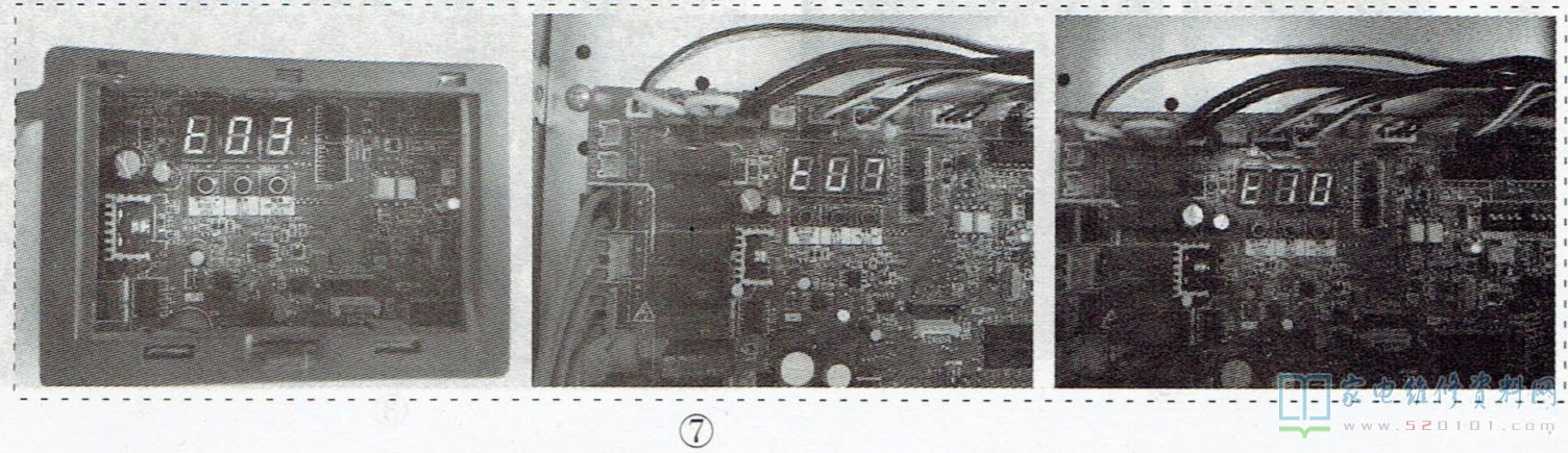

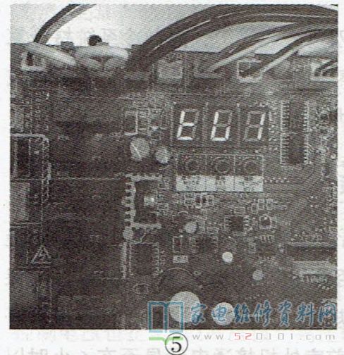

长按BS2键5s以上,当7段码数显示器出现“F(倒写、下同)01”字符(如图5所示),室内机线控器液晶面板出现“TEST"字样时(如图6所示),说明系统自动在制冷模式下进行检查运转,运转中的7段数码管显示按“F01一F10”所示变化(如图7所示)。整个检查运转约60分钟后自动停止,PC板显示恢复至图3状态,室内机线控器液晶面板显示内容如图8所示。初次安装后务必进行检查运转,线控器不显示故障代码则为正常。盖上室外机面板,5分钟后即可进行室内机线控器常规操作运转。

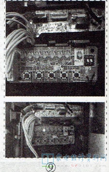

2. VRVN系列(外机容量≤6匹)
(1)通信台数检测

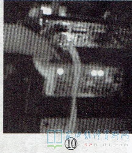

打开室外机面板,PC板显示如图9所示。正常情况下,上电后指示灯H3P常亮。按BS1键1次,H1P灯闪烁;按下BS2键5次,H5P灯亮;按下BS3键1次确认,H7P灯亮。如室内机为3台,则指示灯H7P亮、H6P灯亮(如图10所示)。大金室内机通讯台数指示为二进制,其对应关系如表1所示。按下BS1键1次,H3P指示灯亮表明进入常规模式,如图9所示。

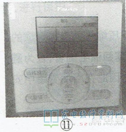

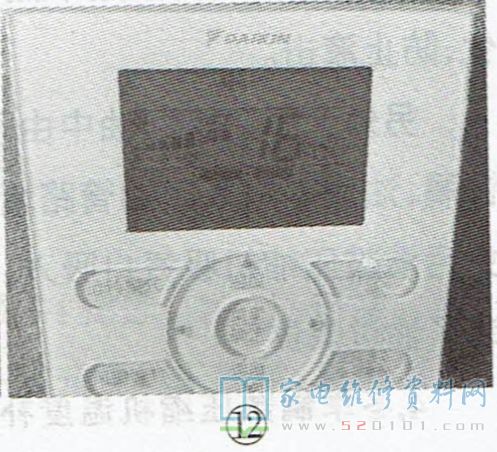

长按BS4(TEST)键5s以上,H2P灯闪烁、H7P灯亮;室内机线控器液晶面板显示“集中管理”字样或“Test Operation"字样(如图11所示),说明系统自动在制冷模式下进行检查运转,约30分钟后H2P灯、H7P灯灭,H3P点亮,室内机线控器恢复正常显示(如图12所示),说明试运行正常结束。盖上室外机面板,5分钟后即可进行室内机线控器常规操作运转。
