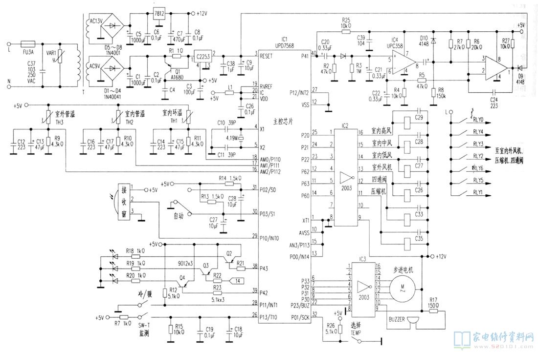

格力KFR-33GWA分体空调机主要由电源电路、复位电路、振荡电路、外接接收电路、输出电路等组成,采用单片控制集成电路UPD7568(IC1)作为主控电路,相关电路见附图所示。本文简析其工作原理及几例常见故障的维修供参考。
一、主要控制电路的简要原理
1.电源电路交流220V市电电压经电源变压器T降压获得13V和9V两组电压,其中13V交流电压经D5~D8整流后,经7812稳压器稳压和C6、C5、C7、C8滤波后获得稳定的+12V直流电压,为继电器和步进电机等供电。
其中交流9V经D1~D4整流后再经C1滤波、经Q1调整和C3滤波后输出稳定的+5V电压给主控制芯片CPD7568、比较器UPC358、接收窗等供电。并从四端稳压复位电路C2253②脚提供复位电压。

例1:接通电源后室内机无反映,灯也不闪,蜂鸣器不响,接收控制信号无效。分析维修:根据故障现象,初步判断故障在电源电路的可能性较大,另一方面与遥控器也有关联。于是先将空调工作选择开关拨至手动挡启动状态试运行,试机空调还是不能启动。看来确在电源部分。
检查保险管FU和变压器,均未见异常;测+12V、+5V两组电压有正常输出:接着检测IC1③脚电压为2.5V左右偏低(正常时应为4.0V高电平),经查,测得C38(1uF)严重漏电,更换后试机,空调工作恢复正常。
