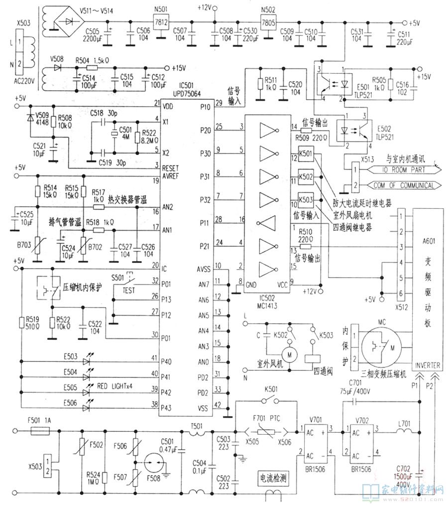

先查室内机温度检测电路,RT1、TT2阻值能随温度变化,R240、R241阻值及+5V等均正常,基本排除温度检测电路引起的故障。再检查室外机,该变频空调室外机电路主要由电源电路、控制电路板、变频驱动电路板、变频压缩机等几部分组成(见附图)。根据故障现象重点检查控制电路板和压缩机等部位。先查压缩机三相绕组端电阻正常,开机用钳流表测三相电流也无过流现象,手摸冷凝管也无过热现象,估计故障可能在控制电路板。
该电路板是室内机电控器与室外机驱动器的桥梁,起指挥中心的作用,它采集室外排气管温度对压缩机进行过热保护,同时它接收室内机送来的运转模式或温度信号,控制室外风机、四通阀、压缩机按控制逻辑运转或停止(由单片机75064来协调上述工作)。其各部分电路工作原理如下:1.直流稳压电路交流220V经变压器降压输出14V左右,送入二极管V511~V514整流→三端稳压7812输出12V→三端稳压7805输出5V。其中C505、C530、C511为电源低频滤波电容,C506、C507、C509、C510、C513为电源高频滤波电容。变压器另一组输出13V,经二极管V508整流输出15V左右的电源采样电压,此电压只整流不稳压,所以电压高低随电源电压而变化。其中C512、514、515为高低频滤波电容。

4.温度检测电路 室外管温热敏电阻B703与分压电阻R515组成管温检测电路,压缩机排气管温热敏电阻B702与分压电阻R514组成排气管温检测电路。上述电路都是通过热敏电阻将温度信号转换成电压信号送入主芯片进行温度自动控制的。B703控制除霜,B702为压缩机温度保护,C524,C525防止电压变化过快或高低频干扰。

7.温度保护电路 该电路是将变频压缩机外壳温度通过接插件直接送入单片机的30脚进行自动保护的。当单片机的30脚为高电平信号时,压缩机正常工作;当单片机的30脚为低电平信号时,单片机自动保护。

据用户反映,有时开机有冷气。表明此机大部分电路正常,重点检查温度保护电路和温度检测电路。当查至IC501的17脚时,发现电压表指针波动,拆下C524和C527,查出电容C524漏电,且此处电路板呈轻微氧化。换上同型号电容,将氧化处处理干净后通电试机,故障排除。
此故障是由于C524漏电和电路板氧化,再遇上空气潮湿相当于热敏电阻B702两端并了一个可变电阻,误认为压缩机过热,导致无规律停机。
