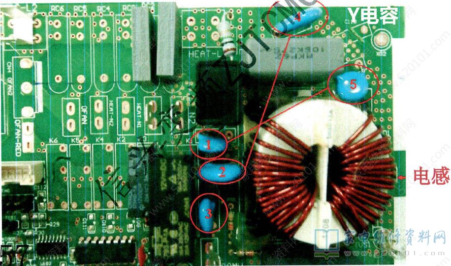

格力变频空调漏电或不定时跳闸的维修思路
2022-11-10
作者:信兴变频
1792
出现此类故障重点检查Y电容(222M/400AC),如下图1所示。Y电容的检测的方法如图2所示。
1、Y电容(
222M/400AC
2、Y电容的检测方法
