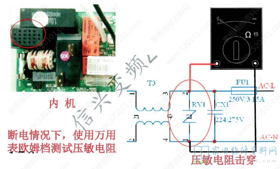

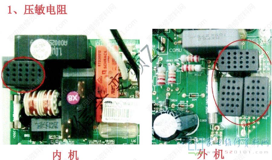

格力变频空调出现此类故障请重点检查内机或外机的压敏电阻,如下图1所示。压敏电阻的好坏测试判断方法如图2所示。
1、压敏电阻
2、压敏电阻测试
