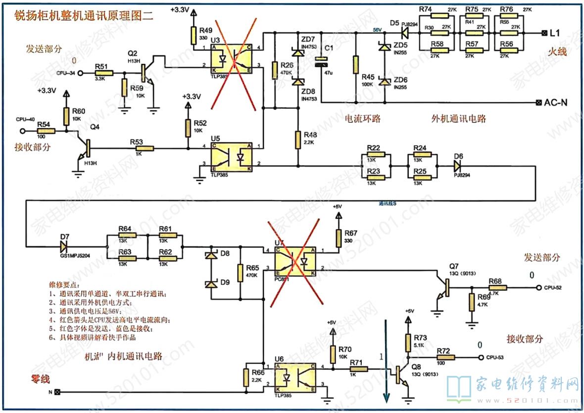

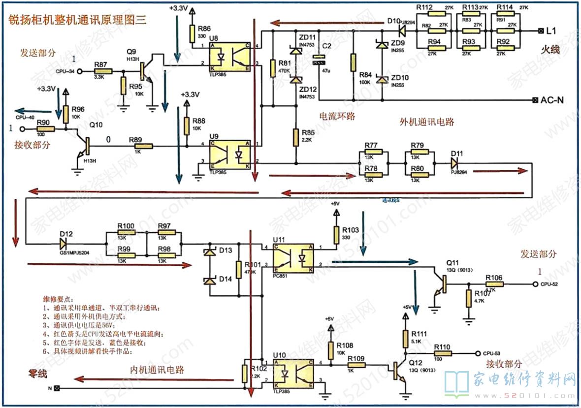

格力锐扬系列柜机空调通讯电路原理图
2025-01-03
作者:神州家电
1517
维修要点:1.通讯采用单通道、半双工串行遁讯;2、通讯采用外机供电方式;3、通讯供电电压是56V;4.红色简头是CPU发送商电平电流流向;5、红色字体是发送,蓝色是按收。
