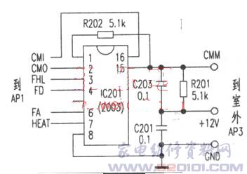

春兰KFR-50LW/D空调上电后出现“E1”保护。整机不工作
2016-03-30
作者:中华维修整理
2156
检修:该机有故障自检功能,出现故障时液晶显示屏上显示故障代码,经查“E1”为空调室内、外机通讯失败保护。检查室外主控板AP3、内外机三芯信号线正常,替换室内主控板AP1,故障仍然出现。重点检查室内中间接口控制板AP2,各信号插件均接触可靠,但发现中间板AP2上的集成块IC201(2003)有几脚电压不正常,仔细检查外围元件,①与15脚间的电阻R202(5.1k)开路(见附图),更换同规格电阻后,故障排除。
