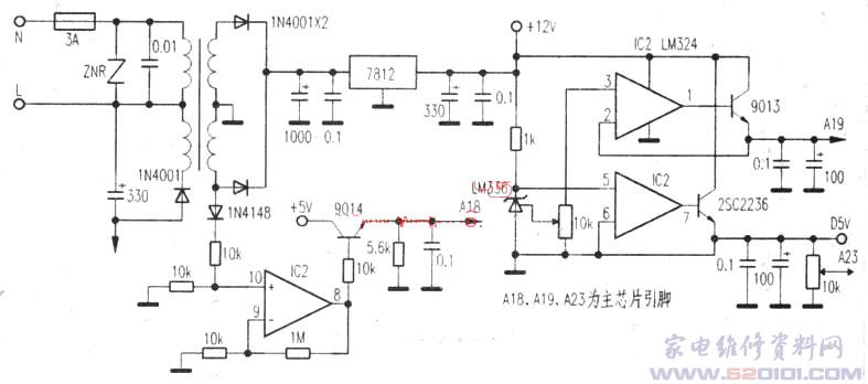

故障现象:上电后,按遥控器能开机,但整机无任何反应,按应急开关亦无反应。
检修:根据故障现象分析,遥控器是正常的。对电源部分进行检查(局部原理图见附图)。测电源输入端220V正常,测+12v正常,但无5v电压输出,测稳压管LM336稳压端两端为0v,说明稳压管击穿短路。更换LM336后,5v电源正常,按遥控开关,空调运转正常。
