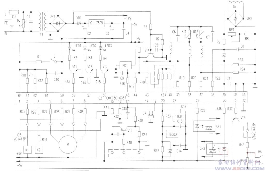

检修:先检查电源电压正常。闭合应急开关S,整机仍不启动。查稳压器IC1(7805)输入/出端无+16V、+5V电压,判定故障在此前的降压整流部分。
测电源变压器T次级交流电压输出正常,而整流桥UR1输出端无直流电压输出,判定整流桥UR1损坏,更换后重新试机,启动工作恢复正常。此类故障如合上应急开关S,空调机组能启动且运转正常,则可能是遥控器或遥控接收头PD1损坏。此时可惜用同型号遥控器试机,若工作正常,更换遥控器即可。
2.故障现象:空调器通电后不能启动,闭合应急开关S仍无法启动运转。
检修:查市电及+16、+5V直流电压均正常。查Ic2 18、19脚所接晶振完好。测IC2 44脚电压为0V不正常,正常应为0.8V,顺电路查电阻R6已开路。更换电阻R6后,空调机组恢复止常运转。
3.故障现象:电源正常,能制冷但不能制热。
检修:电源正常能制冷表明主机及控制电路中主要元器件末损坏,而且温度设定也正常。于是重点检查集成块IC2④脚,制热时应为高电平。该高电平经IC3反相输出低电平,继电器K2吸合,常开接点接通四通阀线圈电源,四通阀受电吸合换向,实现制热。经查④脚为高电平,继电器K2也已吸合,判定四通阀线圈损坏,经测线圈已开路(正常阻值应为1.3k),更换四通饲线圈,制热恢复正常。
