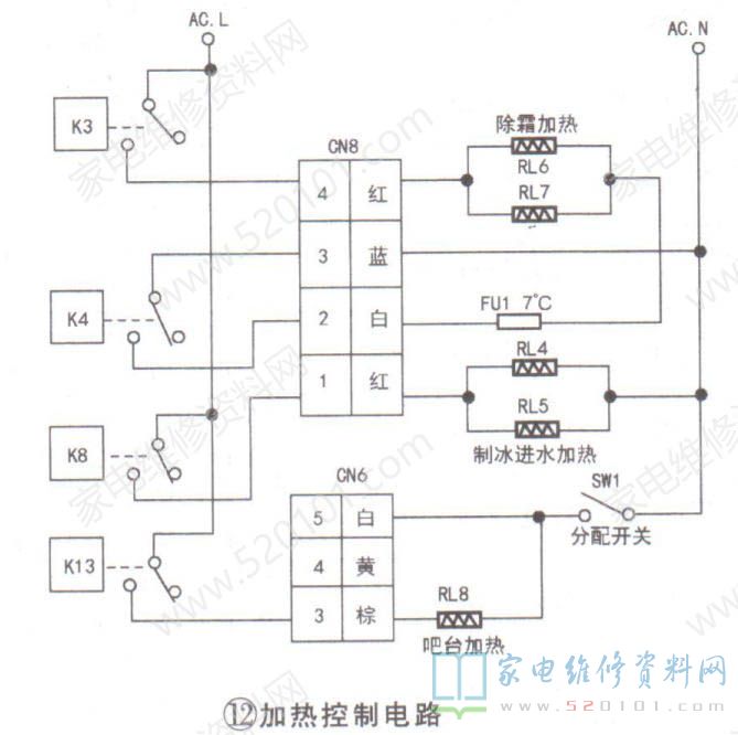

七、 加热控制电路1.工作原理
2.故障检修
(1)DC12V加热器RL1~RI3故障
1)RL1~RL3均不加热。可能是IC1不良导致玉脚无高电平输出,R68脱焊开路,N21开路损坏,D36击穿漏电,K1线圈断开或常开触点氧化积垢后接触不良。若RI1~RI3中只有-个加热器不工作,如RL1不工作,可能是RL1烧断,CN4①、②脚接触不良或引线断脱。
2)RL1~RL3失控加热不停。主要是N21击穿漏电或K1常开触点打火烧结在一起造 成的。
(2)除霜加热器RL6、RL7故障
1)不除霜或除霜不尽。RT2、RT4 温度检测电路工作失常,IC1误判使蒸发器温度较高(>13°C )而停止除霜;K3.K4线圈断开或常开触点接触不良,FU1熔断,CN8②~④脚接触不良或引线断脱,RL6、RL7烧断开路时,均会造成不除霜。
2)RL6或RL7之一不加热。唯一的原因是加热器烧损或连线开路。
3)RL6、RL7加热不停。由于K3.K4常开触点同时粘焊在一起的可能性较小,多为RT2、RT4温度检测信号失常所致。
(3)制冰机进水管路加热器RL4、RL5故障
1)不加热。K8继电器线圈断路,或常开触点接触不良,CN8①脚引线断,RL4、RL5烧损。
2)RL4、RL5加热不停。K8常开触点不断开造成的。
(4)吧台加热器RL8故障
1)RL8加热不停。排除分配开关sW1故障后,主要是K8常开触点不分断引起的。

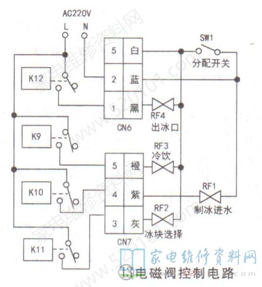

2)RL8不加热。原因是K13线圈开路或常开触点接触不良,CN6③脚未插好或断线,RI8烧损。八、电磁阀(或电磁铁)控制电路11.工作原理电磁阀RF1、RF3和电磁铁RF2、RF4控制电路如图13所示。由继电器K9~K12经CN6、CN7控制,除制冰进水阀RF1外,RF2~RF4均受分配开关sW1管控。
RF1~RF4不工作的检修方法如下:
(1)如RF2~RF4都不工作,一般是CN6②脚接触不良,sW1触点氧化或积垢造成接触阻值过大。若只有一个电磁阀不工作,例如冷饮电磁阀RF3不出冷饮水,原因是K9继电器线圈断开后不吸合或其常开触点接触不良,CN7⑤脚未插好,RF3电磁线圈断路或引线断脱引起的。
(2)电磁阀工作不停。如制冰机进水电磁阀RF1不关闭,进水不停,原因是K10不释放或其常开触点粘焊在一起不分断,也可能是进水过滤网破损后,随水流入的脏物将RF1活动铁芯卡住无法关闭或关不严造成的。

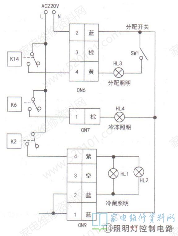

九、照明灯控制电路
1.工作原理
电冰箱冷藏室设有HL1HL2两个照明灯,冷冻室设有一个照明灯HL4,吧台分配器设有一个照明灯HL3,均为AC220V供电,分别由继电器K2、K6、K14经CN9②、④脚, CN7①脚和CN6④脚控制,控制电路如图14所示。
照明灯不亮的检修方法如下:(1)如打开冷藏箱门时,HL1、HL2都不亮,冷藏室风门电机M1也不工作,说明冷藏室门开关sW2接触不良,CN4③、④脚开路或R31脱焊开路,IC1的48脚未收到冷藏箱门打开的低电平信号。若sw2接触良好,风门电机M1停止工作,HL1、HL2不亮的原因是K2未吸合,其常开触点或CN9①、②、④脚接触不良或引线断脱。若HL1或HL2只有一个灯亮,则为另一灯泡烧坏。HL4受其门开关SW3控制,分配器照明灯HL3受sW1控制。(2)照明灯常亮不熄灭,一般是常亮灯对应的继电器不释放或常开触点粘连断造成的,HL1、HL2或HL4还分别受sW2、sW3的控制。

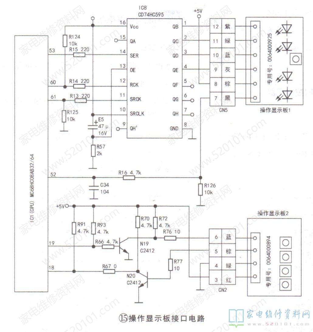

十、操作显示板接口电路
1.工作原理
2.故障检修
(1)操作显示板1无显示
1)CN5⑧脚+5V工作电源缺失,一般是相关印刷线路铜箔断裂或连线断脱;2)CN5插座接触不良或引线折断;3 )接口电路R13~R15、R124、R125-R57、E5 等脱焊开路或漏电;4)段位寄存器/锁存器IC8引脚虚焊或内部电路损坏;5)IC1内存数据丢失或工作程序紊乱;6)操作显示板2损坏,更换时专用号应与原板相同。
(2)操作显示板1手动操作键失效
1)CN5⑦脚接触不良或引线断脱;
2)R16开焊或C34击穿漏电。
(3)操作显示板2无显示1)+5V电源缺失,CN2③、④脚接触不良或引线断脱;2)N19引脚开焊或开路性损坏,R66、R76 脱焊、CN2⑥脚接触不良;3)操作显示板2电路失常,如微处理器不良、时钟停振等,换板时专用号应与原板相同,否则将不工作或工作紊乱。
(4)操作显示板2手动操作键失效1)若四只键均失效,说明通讯电路有故障,可能是CN2⑤脚接触不良,R67、R77开断或N20开路性损坏;2)若仅一只键失效,为该键接触不良,可清除触点间积垢,再用2B铅笔涂抹使触点平整即可。
