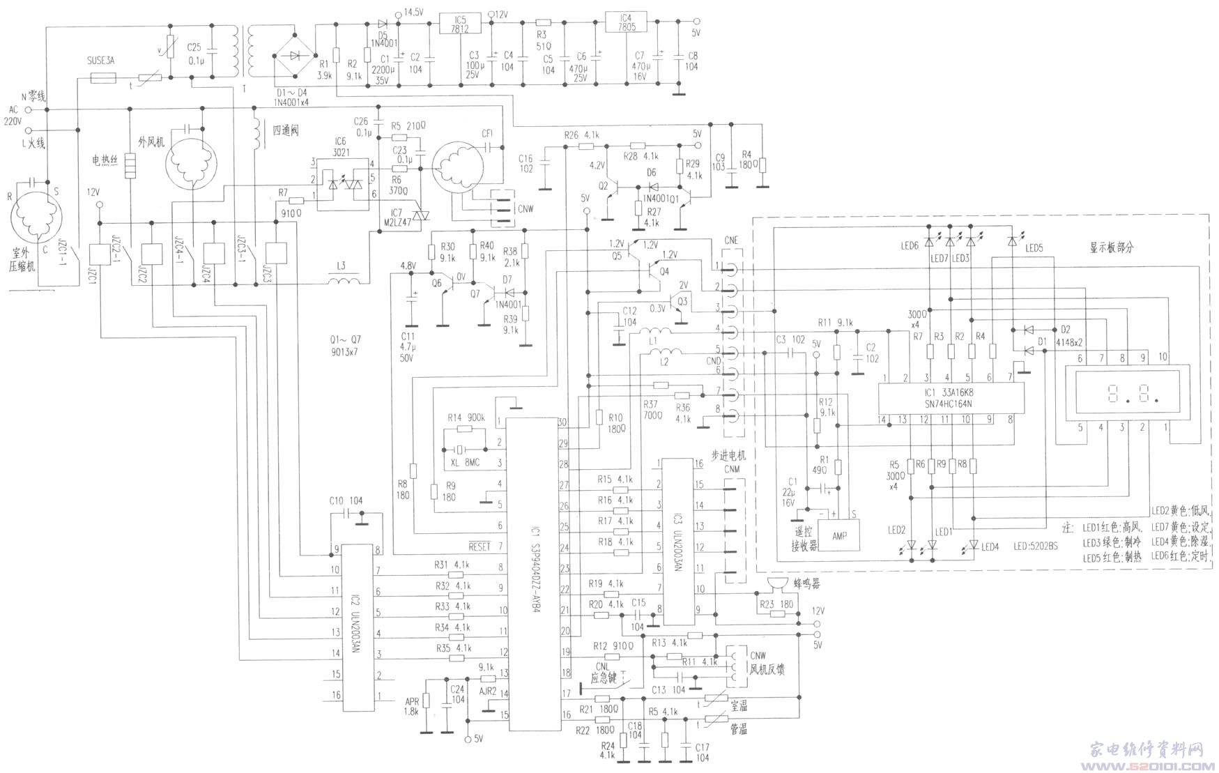

志高牌KFR-32 D/A(KFR-23GW/D、KFR-35GW/AD)液晶显示系列分体空调器,采用动态屏显运行状态,清晰直观。据实物测绘的控制板电路图如附图所示,供维修参考。
一、电路简介
1.电源电路
220V市电接入控制板电路,一路经SUSE 3A保险管等由变压器降压、D1~D4整流,并由IC5和IC4稳压器分别输出12V及5V。
2.IC1徽处理器(CPU)
CPU采用三星S3P9404DZZ—AYB4芯片,30脚为5v电源端;②、③脚是振荡(8MHz)晶振接入端;复位端⑦脚与Q6、Q7等组成复位电路(此为CPU正常工作的三要素)。
3.室内风机调速电路
本机的调速电路采用双向可控硅调节风速。控制板设育电压过零检测电路,由D1~D4及Q1、Q2等组成。整流后,因有二极管D5隔离了滤波电容,所以可以取出过零信号电压。经过零检测电路,使三极管Q1在过零时截止,集电极为高电平,Q2饱和导通,其集电极为低电平,CPU 18脚检测到低电平(过零点)。过零之后,Q1因基极电压上升而导通,Q2截止,CPU 18}脚检测到的是1/2周期具有过零点的近似梯形的高电平。CPU⑩脚输出控制脉冲串,经IC2(VLN2003AN)反相器⑤脚使Ic2 12脚输出脉冲电压,经IC6(MOC3021)光耦的隔离并输出触发脉冲,触发双向可控硅IC7。改变触发导通角可改变室内风机的转速。并且通过插接件(CNW)将风机转速(信息)反馈给CPU 19脚;处理后队⑩脚发出调整信息,控制室内风机的转速。
4.指示电路
显示板的译码器IC1采用
SN74HC164N,受CPU 23、28脚控制,显示温度及故障代码等。此外,该机以不同颜色的发光二极管,来显示空调器当前运行状态。
(1)在制冷模式时:LED1红色、LED3绿色、LED7黄色发光。定时状态LED6红色发光。
(2)在制热模式时:LED1红色、LED5红色、LED7黄色发光。
(3)在除湿模式时:LED2黄色、LED4黄色、LED7黄色发光。
该机在接通电源后还未工作时,显示器无任何显示(其他机型在接通电源待机状态时,红色指示灯发光,表明电源已接通,处于待命状态)。
5.人机对话
人机对话即为操作工作的表现方式,本机用发光二极管指示、屏幕显示与蜂鸣器鸣响的方式进行。
蜂鸣器接在反相器IC3⑩脚上,受CPU 22脚的控制,当按下遥控器某功能键时,相应模式的指示灯点亮,同时蜂鸣器鸣响。
6.温度取样电路
空调器常用的感温包(传感器)有两个,一个是室温感温包,安装在回风口附近,另一个是盘温(管温)感温包,安装在蒸发器盘管位置上。空调器常用的是负温度系数热敏电阻,即温度越高阻值越小,常温阻值为5k左右,常用型号有3470型与3274型两种。本机的传感器是由5v电源经室温(或管温)传感器分别与R24、R25分压,送至CPU 17、16脚,控制空调器自动开/停机。
7.应急键CNL
在室内机面板内部右侧,有一个轻触开关(应急键)。在无遥控器时可按动此键来启动空调器(制冷模式)。
8.IC2、IC3反相器的工作状态
IC2、IC3均属功率驱动反相器。如需要外风机工作时,CPU⑨脚给Ic2⑥脚一个高电平,IC2 11脚变为低电平,JZC4继电器线圈通电吸合,外风机得电工作。若需四通电磁阀或压缩机工作时的原理与此相同。
IC3反相放大器所驱动的负载为摆风步进电机,用以控制摆风叶的摆动及开张度。CPU 24~27脚输出旋转逻辑电平,经Ic3反相后12~15脚输出相应的驱动电压,驱动控制步进(摆风)电机的旋转角度和旋转方向。
9.故障自诊断功能
空调器发生故障时,中央显示屏将用相应的故障代码提示故障范围。其代码意义如下:“L1”室内盘管温度传感器故障;“L2”室内传感器故障;“E5”室外机异常;“L6”室内风机故障等。 二、故障检修
虽然有故障代码,提示相应的故障范围,但不能完全靠故障代码去修理,一定要与制冷循环系统的压力高低及电源等进行综合分析判断。例如一台KFR-51LW柜式空调器不制冷,屏显“E12”(“E12”表示室外机组异常)。经查看室外风机转动,测进风口压力较高,而压缩机未启动。停机检查发现压缩机温度很高,测市电电压正常,启动电容及压缩机电机绕组阻值正常。待该机冷却后,在启动的同时测电源电压,发现在启动瞬间电源电压从220V降为85V左右,虽然此时空调能运行,但运行10分钟左右机器出现保护性停机,屏幕显示“E12’’。此故障实际为供电线路导线截面太小所致,换用新的专用线后故障排除。

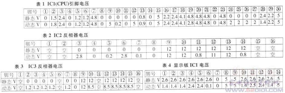

附表1~表4将KFR-32D/A控制电路IC的静态(接通电源后的待机状态)、动态(工作于制冷状态)实测电压列出,供参考。
另外,图中Q1~Q7所标电压均为静态电压。
