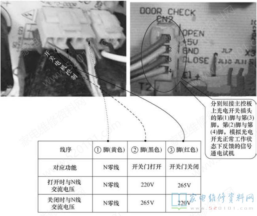

一台美的KFR-35GW/BP2DY-M空调开机后滑动门在轨道内上下运动无法停止,显示代码“E9”。经查故障代码可确定整机出现“E9” 为开关门保护。上电开机后滑动门在轨道内上下运动无法停止,可以初步判定室内电控板有控制电压输出给电动机,且电动机无开路、短路故障,应重点检验光电开关组件是否良好。
将主控板上的光电开关拔掉,分别短接主控板上光电开关插头的第①脚(红色)与第③脚(综色),第②脚(白色)与第④脚(黄色),如图1所示。
模拟光电开光正常工作状态下反馈的信号通电开机,若整机运行正常,显示屏开关门保护消除,则说明故障有可能在光电开关组件上。
