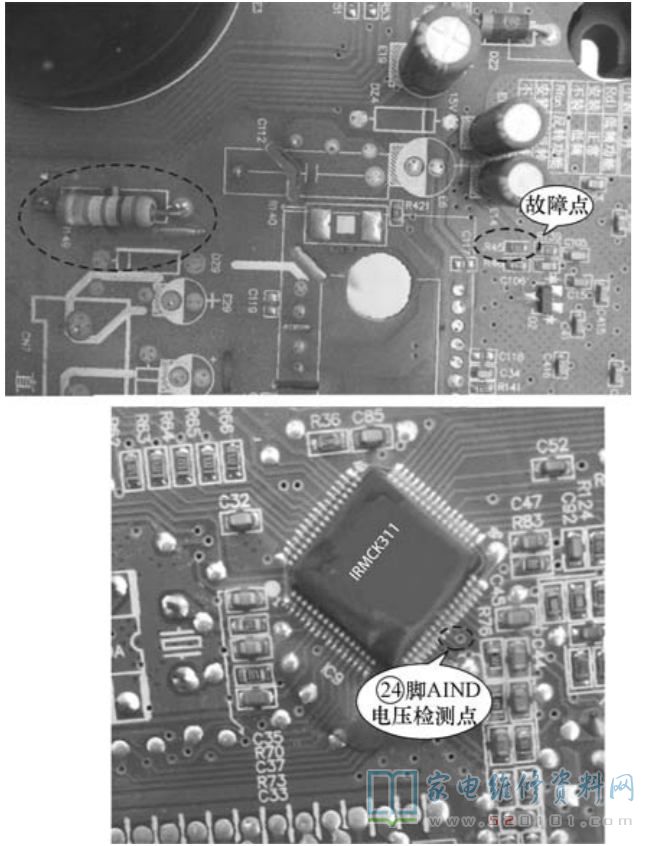

一台美的KFR-35GW/BP2DN1Y-DA400型空调室内机显示代码“P1",空调不制热。根据代码显示“P1”为电压过低或过高保护。到达现场后测量用户电源215V正常,再测量外机接线端LN为215V也正常,初步判断为外机板电压检测电路故障。
拆开外机,检查外机板电压检测电路电压取样电阻R149、R45阻值是否异常,如图1所示。经查,发现R45阻值变大。
更换外机板或R45,即可排除故障。
后记:该机外机板电流检测电阻R149、R45将电压信号送到CPU(IRMCK311)的24脚(AIND电压检测)进行处理,当电阻R45损坏后,CPU 检测不到AIND信号,误采取电压过高保护措施。
