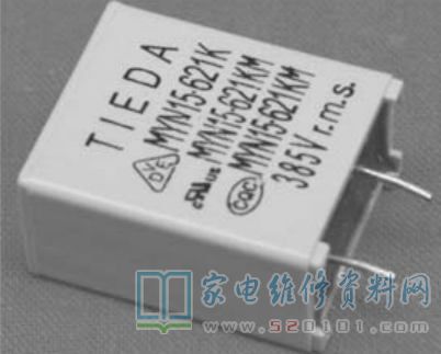

一台TCL王牌KF-25GW/D020型空调整机不起动。根据故障现象初步可判断为熔丝或压敏电阻损坏所致,需要拆板维修。查看室内机发现熔丝管熔断,怀疑是由于电脑板出现故障,经检查在电脑板上的压敏电阻损坏。
更换熔丝管并采用如图1所示。规格为MYN15-621K/385V的压敏电阻代换后,故障排除。检修该故障在试机之前, 还应排查电源电路等后级电路是否存在短路等故障。
