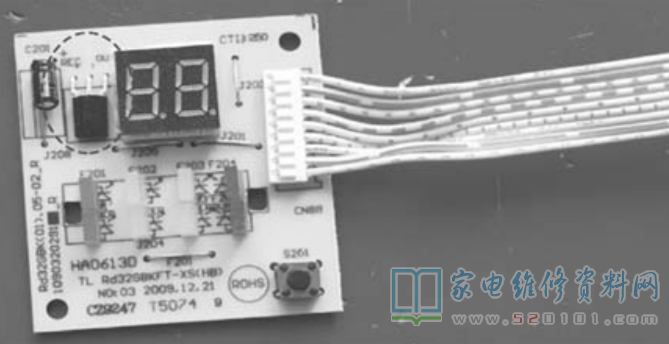

一台TCL王牌KF-25GW/AA型空调用遥控无法开机,拔开电源插头再插上插头,电脑内有“嘀”的一声,按应急开关,整机工作正常。根据故障现象可初步判断为室外机遥控接受头损坏或遥控损坏,需要拆板维修。
用遥控器在同一型号的空调上使用正常,判断为遥控接收头损坏,如图1所示。更换遥控接收头后,故障排除。
