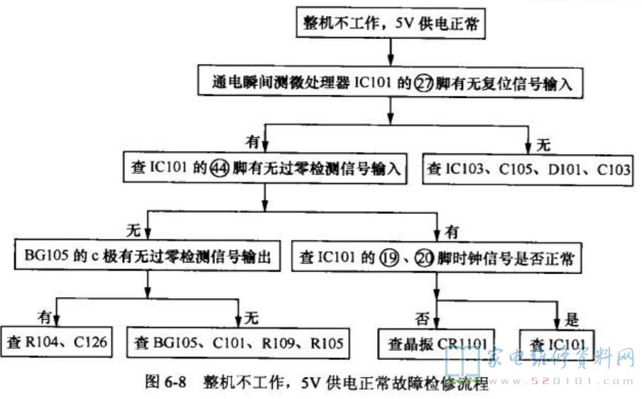

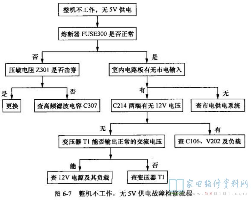

整机不工作指插好电源线后室内机上的指示灯不亮,并且用遥控器也不能开机。该故障主要是由于室内机电源电路、微处理器电路异常所致。故障原因根据有无5V供电又有所不同,没有5V供电,说明市电输入系统、室内电路板上的电源电路异常:若5V供电正常,说明微处理器电路异常。整机不工作,无5V供电的故障检修流程如图6-7所示;整机不工作,有5V供电的故障检修流程如图6-8所示。
注意:变压器TI损坏后,必须要检查整流管D204~ D207、C214、V202 是否击穿或漏电,以免更换后的变压器再次损坏。

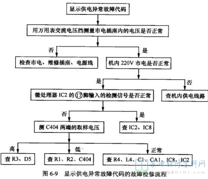

2.显示供电异常故障代码
通过故障现象分析,引起该故障的主要原因: 一是市电电压异常,二是电源插座、电源线异常,三是市电检测电路异常,四是微处理器异常。该故障检修流程如图6-9所示。

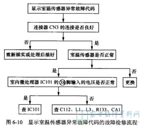

3. 显示室温传感器异常故障代码
通过故障现象分析,引起该故障的主要原因: - 是室温传感器阻值偏移,二是连接器的插头接触不好,三是阻抗信号/电压信号变换电路的电阻变值、电容漏电,四是室内微处理器IC101异常。该故障检修流程如图6-10所示。
提示:显示其他温度传感 器异常故障代码的故障和该故障的检修流程一样,维修时,可参考该流程。

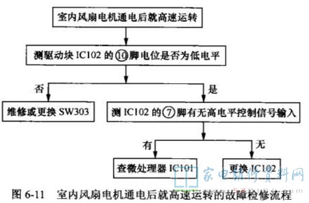

4. 室内风扇电机通电后就高速运转
室内风扇电机通电后就高速运转的主要原因:一是继电器sW303的触点粘连,二是驱动块IC102异常,三是室内微处理器异常。该故障检修流程如图6-11所示。
提示:由于该机的室 内风扇电机采用3只继电器sw301~sW303为它供电,来满足室内风扇电机3种转速的需要,所以继电器开路或其驱动电路异常多会产生室内风扇电机缺一种或两种转速的现象,通常不会产生室内风扇电机不转的故障。电机不转故障主要检查室内风扇电机及其运行电容。

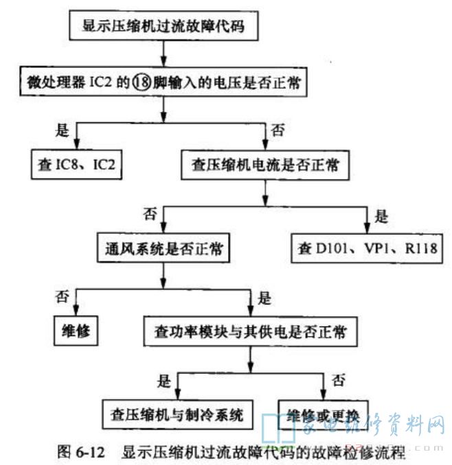

5. 显示压缩机过流故障代码
通过故障现象分析,引起该故障的主要原因: -是制冷系统异常,二是压缩机运转电流检测电路异常,三是压缩机异常,四是功率模块异常,五是室外微处理器IC2或存储器IC8异常。该故障检修流程如图6-12所示。

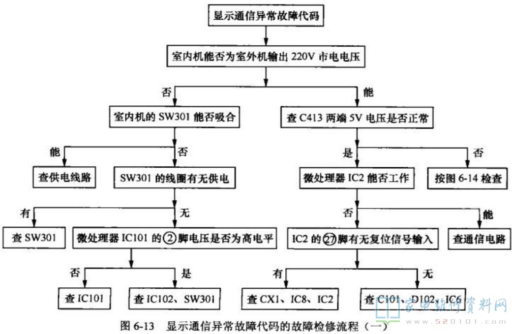

6. 显示通信异常故障代码

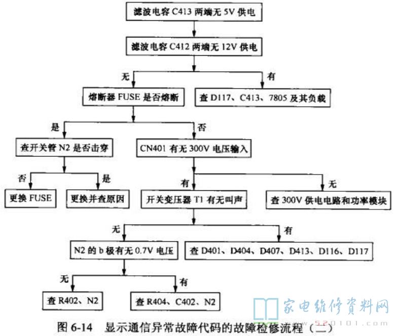

通过故障现象分析,引起该故障的主要原因:一是附近有较强的电磁干扰,二是室内机与室外机的连线异常,三是室外机供电电路异常,四是室内电脑板的微处理器异常,五是室外电路板的电源电路异常,六是室外徽处理器电路异常,七是300V供电电路异常,八是功率模块电路异常,九是通信电路异常。该故障检修流程如图6-13、图6-14所示。
方法与技巧:维修室外电路板时也可以用12V稳压器为5V稳压器7805供电,这样7805就可与以为微处理器电路提供5V供电,从而方便了检修工作。
方法与技巧:二极管D401、 D404、 D407、 D413、 D116、 D117和稳压管Z401是否正常通常与在路测量就可以确认。若性能差时,最好采用相同参数的二极管代换检查,以技巧免误判。
注意:开关管N2击穿后,必须要检查Z401、 D402、 C403和尖峰吸收回路的元器件(并联在T1的初级绕组两端,图中未画出)是否正常,以免更换后的开关管再次损坏。
