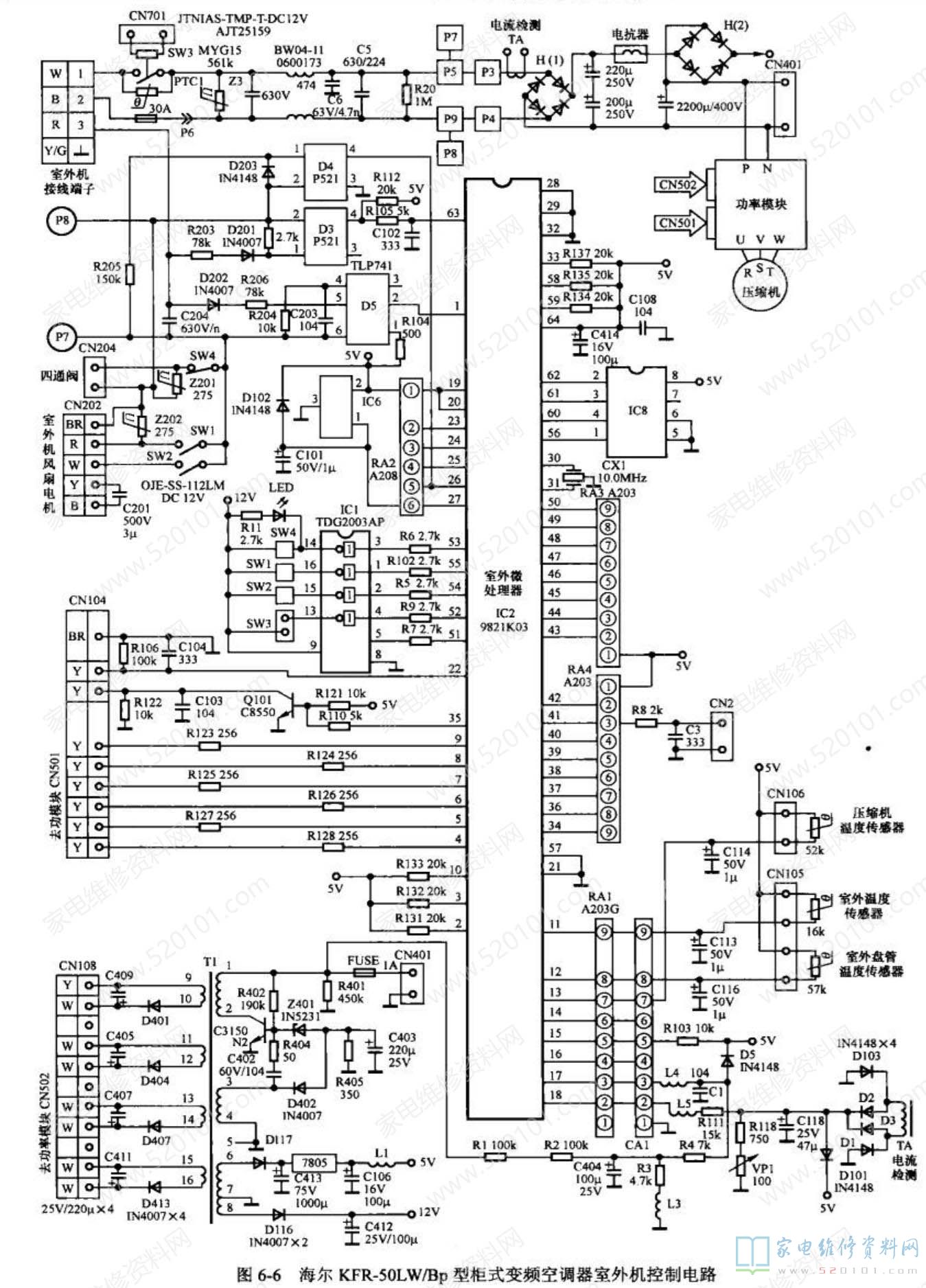

1.功率模块的工作原理
室外机开关电源输出的4路15V电压通过连接器CN108/CN502为功率模块的驱动电路供电,同时300V电压也通过P、N端子为功率模块供电。
微处理器IC2的④~⑨脚输出的6路驱动信号通过连接器CN104/CN5O1加到功率模块的驱动电路输入端,它们通过功率模块内部的驱动电路放大后,驱动6只IGBT型功率管工作在开关状态,使功率模块输出3路分别相差120的脉冲电压,驱动压缩机电机运转。
2.保护电路
功率模块内设置了过流、欠压、过热、短路保护电路。一旦发生欠压、过流、过热等故障,模块内部的保护电路动作,不仅切断模块输入的驱动信号,使模块停止工作,而且输出保护信号。该信号通过连接器CN108/CN502返回到室外电路板。该信号通过C104滤波后,加到微处理器IC2的22脚,被IC2识别后,控制该机停止工作,并通过指示灯显示故障代码,表明该机进入功率模块异常的保护状态。
