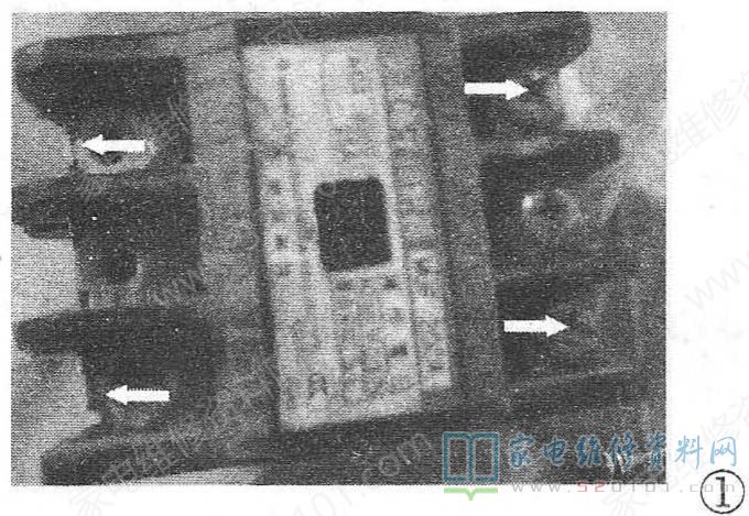

毕竟连续烧毁启动电容的现象很少见,这次没敢再大意,仔细测量了室外机电路电压,发现在启动室外机时,室外压缩机主控交流接触器输出侧没有输出电压。难怪压缩机没有运转,此时才知道元凶就是这个交流接触器!
该机采用的是小体积大电流的MUF20CA/220V小型交流接触器,虽然找到了故障元件却发了愁,此元件较难购买,准备对此元件进行修复。

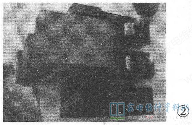

具体方法是:首先拆下接触器,上所有静触点上的螺丝,再拆下两侧的静触点(见图1),然后沿箭头方向用力推一下即可取下四个静触点,中间的静触点不用动,不影响拆卸。旋出接触器底部的两颗紧固螺丝即可拆开接触器取出动触点总成(见图2)。
把交流接触器安装回室外机,接通电源开机,交流接触器吸合后复测输出侧电压正常,压缩机开始运转并恢复制冷,故障排除。
