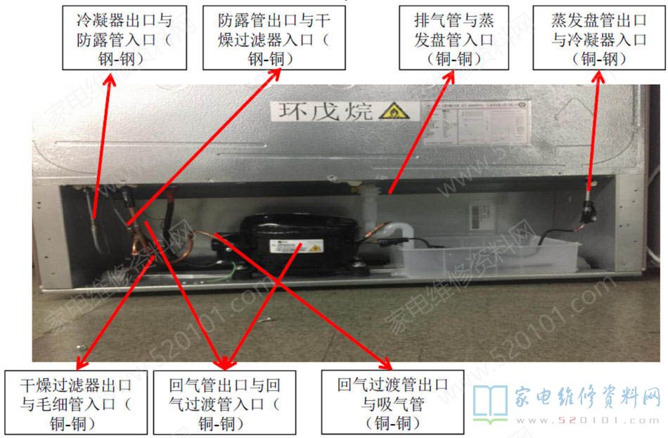

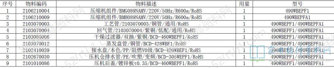

TCL BCD-490WBEPFA1风冷变频电冰箱压机舱管路焊接示意图以及物料编码如下图所示,仅供维修参考。
