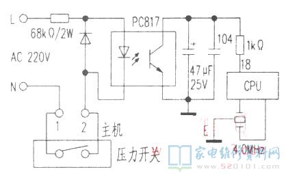

故障检修:首先用万用表测室内机板压缩机继电器输出端,无交流220V(注意测量要迅速,否则机子很快进入E6故障保护状态),判断问题出在室内机主板,但细查主板无烧毁、损坏痕迹。又怀疑是传感器故障,于是用万用表电阻挡测室温传感器13k(室温35℃时测),当把室温传感器一端断开后面板马上显示E2,说明传感器无故障。再用万用表测管温传感器是13.5k(室温35℃时测),正常;当同样把管温器一端断开后面板显示E1,说明管温传感器也无故障。检测直流稳压电源7812、7805输出,正常;检测晶振两引脚电压各为2.3V,正常。又怀疑继电器损坏,于是测其线圈阻值,正常;把直流+12V直接加至继电器线圈脚,继电器能吸合动作,主机启动,说明问题的确是由于室内机主板无主机控制信号输出所致,但查遍了所有元件未见异常,维修陷入困境。仔细观察后发现主板上端露出一个两脚插头,其连接方式;一端接在光耦PC817中的一脚,另一脚接在主板的零线上,想了半天搞不明白,决定把电路板的这部分电路绘制出来,以供同行维修参考(见附图)。由图可见,此插头的两脚接主机压力保护开关。
通过上述分析可以很清晰地了解保护电路原理。由于本主机未设压力保护开关元器件,故把美的室内机主板插头①、②端短接,故障排除。解决了科艺3HP主机与美的室内机匹配故障问题。
