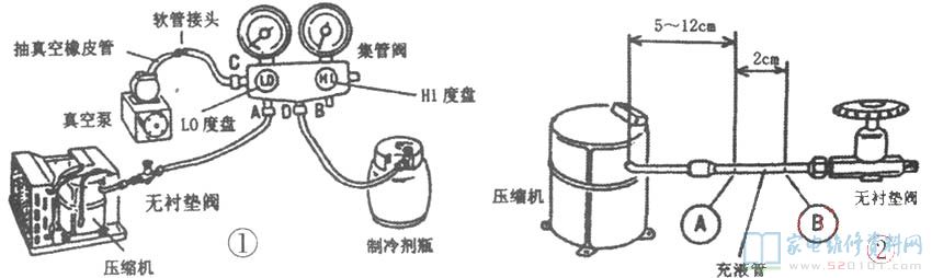

空调制冷剂泄漏超过总量40%时,应更换制冷剂。更换时设备连接如图1所示。按以下步骤、方法及注意事项进行操作。
当制冷循环系统的泄漏点经焊接修复或更换部件后,打开无衬垫阀,并分别开启制冷剂钢瓶阀门,同时缓缓开启集管阀上的LO度盘,观察综合压力表指针,使制冷系统内压力达到0.1 MPa,然后关闭钢瓶上的出气阀门。注意:在上述临时充入制冷剂步骤中,应确认真空泵电源开关在关断状态。对每一个修理或焊接过的部分进行泄漏检测,确认无泄漏后,再打开集管阀上的C接头(带有阀芯推杆)以及与真空泵间的软管接头,将制冷系统中的制冷剂排出。
2.抽真空
重新拧上C接头以及与真空泵间的软管接头(拧紧至不漏气)。确认制冷剂瓶上的阀门和集管阀上的H1度盘已完全关闭,打开真空泵电源开关,开始抽真空。此时,综合压力表上的指针应向低压读数方向转动。如果指针不转动,应检查C接头的阀芯是否卡死或开足。如压力表指针很快转向低压读数,则很可能是充液管损坏、无衬垫阀或未开启。真空泵抽真空时间一般是:室温在15—30℃时为30~40分钟;室温在15℃以下或长时间未加制冷剂时为60~90分钟;室温在30℃以上时为10~20分钟。抽真空结束后,应迅速关闭集管阀上的LO度盘和无衬垫阀门,断开真空泵电源开关。
3.充入制冷剂
将液态制冷剂钢瓶水平放置在台式秤上,记录此时标示的重量(即制冷剂和钢瓶的重量);当制冷剂充入空调制冷系统后,钢瓶内制冷剂的重量会减轻,由此可知充入制冷剂的多少。最后打开无村垫阀和LO度盘及钢瓶上阀门,充入制冷剂,当快要充到需要量前关上无衬垫阀,停充10分钟,再缓缓开启无衬垫阀,慢慢加入制冷剂,直全略小于或等于需要量为止。最后关闭LO度盘和钢瓶上的阀门,充入制冷剂的过程完成。
4.充制冷剂后的处理
充完制冷剂后,还应作一次泄漏检查,确认无泄漏后,关闭无衬垫阀,拆掉与空调压缩机相连接的管路及设备,仅留下连接压缩机的充液管和无衬垫阀(如图2所示)。将充液管A段加热,用夹钳压扁该段管子,并将夹钳保留在该段上,待冷却后打开阀门检查有无泄漏。确认无泄漏,用剪钳小心地剪断管子B段,最后用喷灯加热熔接,以封闭管端,取下夹钳。
