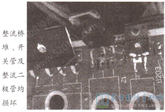

一块格力变频空调外机主板,开机约3min后屏显代码E6。该机故障代码E6表示通讯故障,是格力变频空调的常见故障。将主板与检测仪、传感器及压缩机、风机连接好,上电后主板上的指示灯不亮,用检测仪启动主板几分钟后,检测仪显示E6代码,用手指触摸主板上的热敏电阻RT1,烫手,说明后级短路。断电,在路测量,发现整流桥堆、开关管及整流二极管均损坏,见图1。
根据经验,CPU损坏的可能性较大。在路测量CPU供电滤波电容C7两端,阻值为5.1Ω,说明CPU内部短路。更换上述损坏元件后试机,故障排除。
