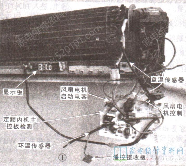

(1)将定频主控板与遥控接收板、显示板、温度传感器(环温、盘温)及接插件分别连接在整机上,如图1所示。
