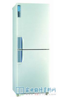

科龙BCD-219WAK电冰箱化霜不尽故障维修
2019-10-29
作者:容声官方售后
2016
这台电冰箱有化霜不尽的故障,按照官方下发的维修工艺,单纯的调整感温头及蒸发器位置,问题不能彻底的解决,连修几次用户不能接受,只有换机。将用户冰箱拉回维修部,检测化霜时间和化霜温度,观察化霜状况,视情况改变化霜感温头的阻值,一般化霜不尽的主要原因都是化霜时间短,温度不够,所以要加大化霜感温头的阻值,具体要加多大电阻,要看化霜状况。 维修后效果,很少有用户再找回,基本无反复。
