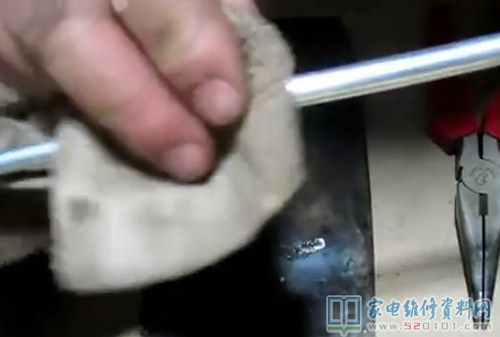

三、焊前清洁
钎接接头的焊前清理决定着焊接质量的优劣,最佳的毛细管作用发生在清洁的钎焊工件上. 对表面有油污的工件, 应该用有机溶剂或有机溶剂蒸汽清洗(如丙酮),焊接部位20mm范围内的氧化层应用金相砂纸或什锦锉彻底清理,尤其是经过扩口的承口内表面,清理一定要细心、彻底。

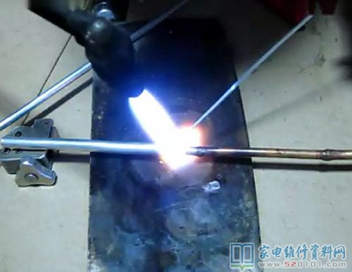

四、焊接
在钎焊过程中维持工件始终如一的排列( 处于合适的位置) 对保证有效的毛细管作用是及其重要的, 通常可以依靠工件自身的重力达到, 也可以借助其他一些辅助的夹具完成。当工件需要夹固时, 夹具应该尽可能地设计为小体积且材料为弱导热性的, 以减少加热过程中钎焊接头的热损耗。对于搭接接头,焊接前彻底清除母材的油污等,可用毛笔等在焊接部位均匀地涂上钎焊膏,合上铜铝母材,保持焊件的平整,应用适当的夹具固定。加热时从焊缝处可看到钎焊膏先由膏状变成白色固体,继续加热,当固体变成液态时,钎剂膏达到活性温度,及时添加钎焊丝到焊缝中,当焊缝中流满钎料时,再用火焰微微扫一下焊接部位,使残留的钎剂能从焊缝中排出,避免夹渣。

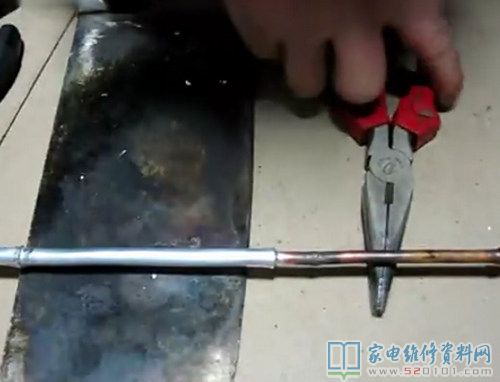

移开焊枪,待工件自然冷却后,即可完成焊接。由于不均匀加热造成的热量失衡压力可能会导致焊件裂缝,这就要求接头温度至少降到焊件固态或熔解温度的50%以后,才能进一步加快冷却过程,冷却焊件时不能松开固定夹具,以免产生造成接头裂缝的残留应力。
当焊接大管径、大壁厚或散热条件快的焊件时,为提高焊接速度和得到高质量的焊接接头,应采用适当的保温措施(用保温材料缠绕、辅助加热等)。
五、焊后清洁
因为钎剂具有腐蚀性, 任何残留物将有可能最终影响, 弱化接头牢固性. 可使用热水浸泡并洗刷掉钎剂残留物。当钎剂已经开始浸蚀并有可能留下有害的残留物时, 这种情况下必须进行酸洗才能去除残渣。
六、接头强度
接头强度是检验钎焊接头完成后的重要指标,由于维修作业现场往往不具有进行压力试验的可能,这就需要首先进行焊接工艺评定,确定焊接工艺及焊接参数,制作现场焊接指导书。现场作业过程中,严格按照焊接工艺评定报告所规定的钎料、钎剂、操作方法进行,只要遵从上述条件,即可得到强度等同于试验件的焊接接头强度。以铜铝承插接头为例(Ф19×1标准铜管),采用铜铝药芯焊丝XR-FC22,在环境温度为10~30℃、风力为2级,遵守前文所述装配间隙、焊前清理、焊接、冷却等要求得到的焊接接头,当两侧均为75MPa拉力时,断裂位于铝管一侧,焊缝处完好。
