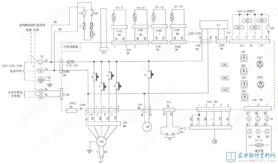

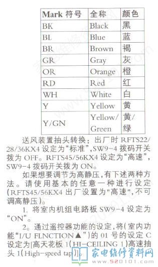

1、三菱重工海尔RFTSD-KX4直流变频中央空调电气配线图
