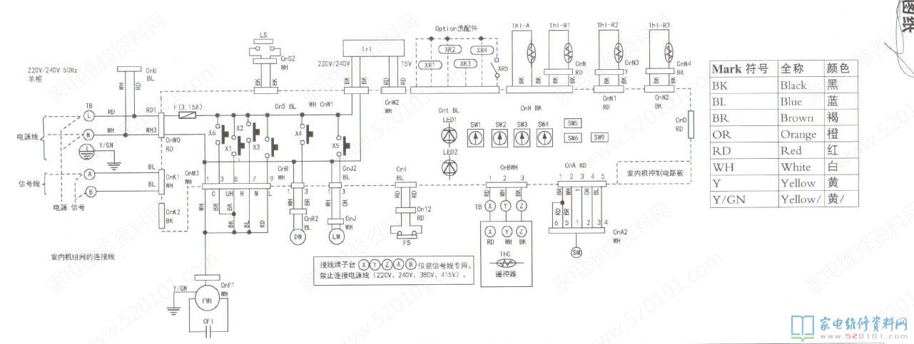

1、三菱重工海尔RFT-KX4直流变频中央空调电气配线图

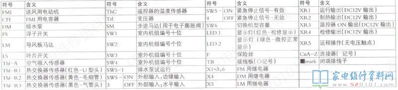

2、三菱重工海尔RFT-KX4直流变频中央空调故障含义
三菱重工海尔RFTSD-KX4直流变频中央空调故障代码
