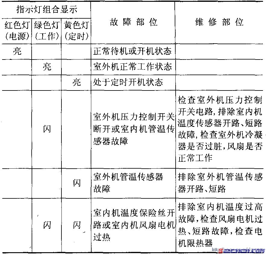

春兰壁挂式空调室内机故障代码
