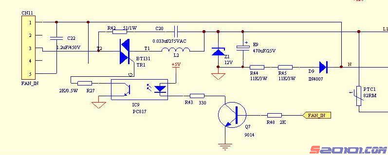

在T1机控制板中,R48编号为R31
故障现象:空调购买半年后安装,安装完毕后试机,数分钟后内风机停转,约1分钟后运行指示灯闪烁,提示风机转速失控。稍后再试机,内风机却不再工作。
检查:考虑系安装后即出现故障,首先测用户电源及空调接线,均正常。断电状态测风机电容,容量正常。
检查:上电试机,自检正常。进行制冷运行,外机压机及外风机工作,内风机不工作。停机,改通风运行。内机无交流噪音,用手拔动贯流风叶,无卡滞现象,测无电压输出到内风机
基本可以判定故障系由室内主控板损坏引起。可以排除内风机电机或内风机机械故障。

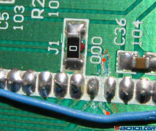

.维修:因是保修期内机,更换内机主控板后工作正常。
将换下的主控板进行检查,发现CPU29脚与R48之间已开路,二者之间仅印刷铜铂线直接相连。估计铜铂线因过细而开路。(与接换新主控板比较,PCB板布线已更改,估计设计方已发现原版本所存在隐患。)因内风机控制电路无法接收到CPU送出的控制信号,故内风机无法工作。
