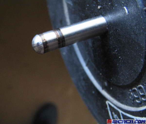

用了约一刻钟才将电机拆下,用手转了一下,转动灵活平稳,立即感到原先的判断不正确。马上就怀疑到贯流风叶的另一端轴承。拆下贯流风叶及左侧轴承及轴承支座(胶圈),果然问题在这里。(见下图)风叶轴承已磨出两道明显的印痕。
至此,最好的办法是将贯流风叶与左侧轴承一道更换即可解决问题。但考虑到风叶轴与轴承磨损并不是很严重。且轴承是尼龙含油滑动轴承,且配件采购费时费力(小地方什么配件都买不到),就决定采取修理的办法。选用大小合适的半圆锉将轴承内径进行磨削,直至使之与风叶轴的装配间隙让人满意为止,须注意的是,不能磨削过量。磨削量少了可以再磨,过量了可就没有办法了。
标准滑动轴承内径的加工应使用铰刀进行,铰刀有三个加工面,可确保同心度,与加工面的平整度。(但手上没有这么小号的铰刀,只好用锉刀了,好在加工量很小,顶多也只有几十个微米。)
