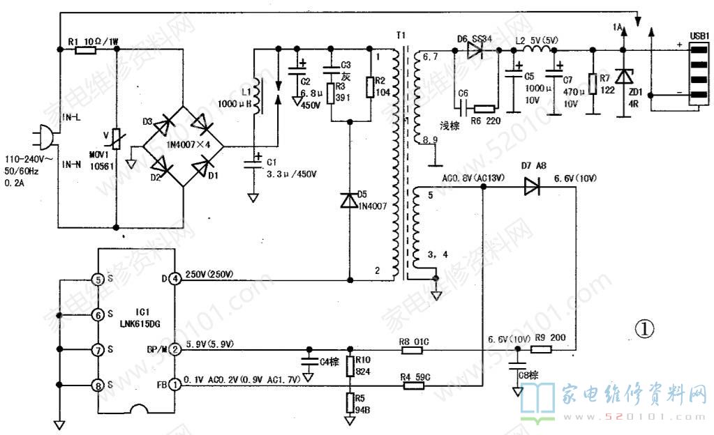

LNK615DG为高效率、精确恒压(cv)/恒流(cC)LinkSwitch-Il系列AC -DC开关功率转换IC。该IC将所有控制、保护电路及一个700V MOSFET集成到8引脚封装中,能够对容差、输入电压变化、输出压降和外围元件温度漂移进行补偿,可在0~100°C的温度范围内分别实现±5%和±10%的输出CV/CC容差,其频率抖动功能可大大降低EMI滤波器成本,自动重启动和迟滯热关断功能可对输出短路、开环及芯片过热等实施保护,其引脚功能见表1。实绘该电源电路如图1所示。
该电源采用初级侧调节来精确控制输出电流和电压,无需光耦和次级控制电路,外围元件极少,空载功耗低于30mW,能轻松满足全球所有能效及空载标准。类似原理网上有介绍,不再赘述。
电路中特别的是线路板上有两处敷铜箔做成尖端放电形状,一是滤波电感L1(1000uH)两引脚间,作用是通过尖端放电,限制L1中的电压,避免IC1被过压损坏;二是市电侧IN-L端与USB1正负极间开了槽的线路板,作用是将ESD(静电放电)能量从次级引回AC输人端,使爬电距离.ESD等符合开关电源设计要求。

故障现象:用此电源给手机充电,手机有通电指示,但始终充不上电。分析检修:小心拆开机壳,取出电路板,未见元件异常。空载通电测USB1 DC电压为4.9V,接上6Ω假负载,马上降为2.6V,看来电源带载能力差。怀疑滤波电解电容C1(3.3uF/450V)、C2 ( 6.8uF/450V)、C5 ( 1000uF/10V)、C7 ( 470uF/10V)性能变差,测量其容量略有下降,但代换无效果,测量整流管D6(SS34)、D7(A8)也正常,怀疑反峰抑制电路C3 ( 灰)、R3(39Ω)、R2(100kΩ)、D5( 1N4007)有问题,经查发现C3漏电,漏电阻约240kΩ,正常稳定值应为无穷大。C3为贴片电容,通体为灰色,容量不详,试用一只2200pF/1kV电容代换,故障排除。正常情况下,反峰抑制电路只在IC1内部功率MOS管截止、导通瞬间工作,C3漏电后,使反峰抑制电路始终处于工作状态,影响了电路的转换效率,最终产生上述故障。
贴片电阻R4、R5、R8为E-96系列电阻,其阻值分别为:59C:40.2kΩ、94B:9.31kΩ、01C:10kΩ。括号内外电压值为有载(6Ω)、空载通电状态用500型万用表测得。
