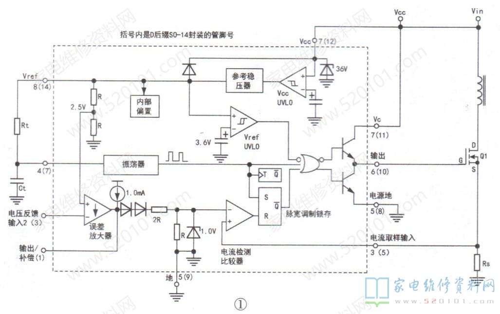

在变频器开关电源中,其电源芯片多采用常见的UC384X系列芯片(UC3842B、UC3843B、uC3844、uC3844B、uC3845B等),也有部分采用uC2842B、uC2843B等芯片。虽然这些芯片的启动电压和最大占空比不相同,不能直接互换,但芯片的内部架构与引脚功能相同,所以检修方法一样。
下面以uC3842为例进行介绍,供同行参考。uC3842(以下简称IC )的启动电压为16V,其引脚功能与正常电压如表1所示。芯片是否起振只需要测量IC的⑧脚电压,若为5V,则表示芯片已经启动工作了。

6.开关管损坏炸裂后,其G极与S极的元作会大面积损坏,无法分辨出贴片电阻阻值的现身时有发生,这就要求维修人员记录该部分电路白元件参数(并且拍照),以备不时之需。另附内部框图,如图1所示。
