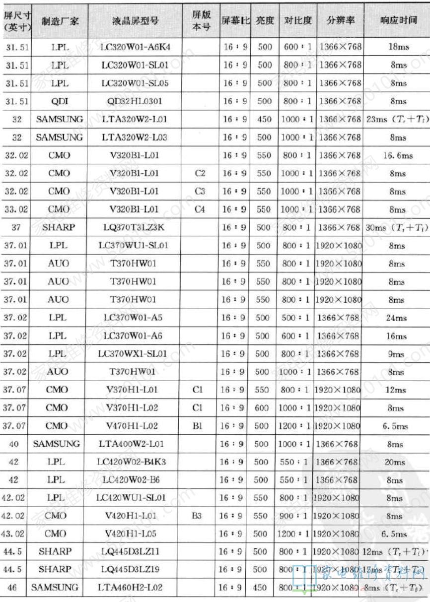

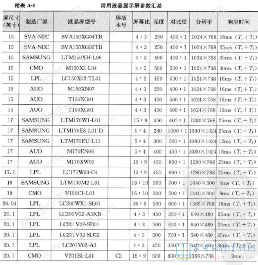

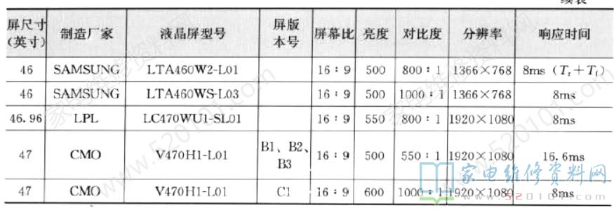

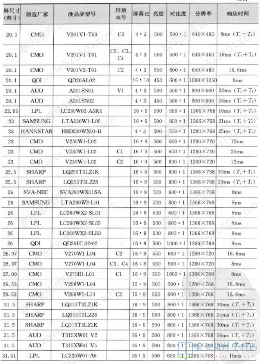

常用液晶显示屏参数汇总表(截至2019年)
