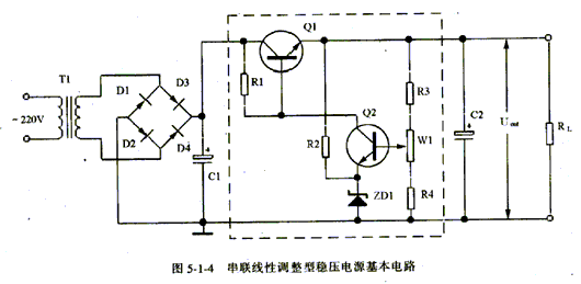

5.l串联线性调整型电源的基本原理
串联线性调整型电源,是一种发展比较成熟,曾经长期使用过的稳压电源形式,虽然其效率低,但由于电路简单。可靠、性能指标较高,因此在有些场合仍得到广泛的应用。
为稳压电路的输人电压。整流电路有半波整流、全波整流和桥式整流三种形式。滤波电路一 般采用简单的电容滤波。稳压电路是串联线性调整型电源的核心,是起稳压作用的关键,它 能够根据输人电压或负载变化情况及时调整电路的工作状态,保证直流输出电压稳定不变。
对于串联线性调整型电源的稳压电路的工作原理,我们可简单的以图5-l-2所示的电路 来作定性理解。图中可变电阻 R与负载电阻 Rl相对于输人电压端是串联的,输出电压 Uout 与输人电压Uin有如下关系: Uout= ILX RL= Uin- UR= Uin- ILX R。稳压电路实现的目标 就是当输人电压Uin或负载Rl变化时,都应保持负载上的输出电压Uout基本稳定不变。现就 从这一关系式看看是如何实现输出电压稳定这一目标的。当输人电压Uin变化,例如升高 时,要使负载上的输出电压Uout变,当然这种情况下负载L的电流Il也应保持不变,从 关系中可看出,应使可变电阻 R增加,使IL X R增加,以抵消Uin的增加。当负载 RL变化 例如变小时,要使Uout=IL。L不变,则要求负载电流IL增加。从图5-1-2的电路中可看出, 当Uin不变而要增加电流IL,应减小R,使回路中总的阻值减小,负载电流IL就会上升,这 样就可维持负载电阻L的Uout不变。可见无论输人电压的变化还是负载的变化,都可以通过 改变电阻R来保证输出电压不变。
上述电路中可变电阻 R的阻值如能根据输人电压 Uin的波动情况及输出负载电阻 RL的变动情况自动调整,则能达到自动稳压的目的。图5-l-3就是自动稳压电路的功能框图,它由误差取样、基准电压、比较放大和电压调整电路四个部分组成。对输人电压而言电压调整电路与负载是串联的,相当于一个可调阻值的电阻,它的阻值受比较放大器的控制,调整电路主要是由功率三极管构成的,称为调整管,当其输人的基极电流发生变化时,它的集电极和发射极之间的等效电阻民e也随之变化,因此实现了可变电阻的功能。取样电路的作用是从输出电压中取出一与之成比例的电压,这一取样电压能够反映输出电压的波动情况。并把它加至比较放大器的一个输人端。基准电压是为比较放大器提供一个稳定不变的参考电压,作为比较的标准。比较放大器的作用是将取样电压和基准电压作比较,并输出比较的结果,用以控制电压调整电路,达到稳压的目的。实际上稳压电路是一个闭环的反馈控制电路,它的稳压过程可以描述如下:
由取样电路检出与输出电压成比例的电压,加至比较放大电路使之与稳定不变的基准电压进行比较放大,比较放大电路输出的误差电压就能反映输出电压的变化情况,这个误差电压加至电压调整电路,以控制电压调整管,改变它的内阻,使输出电压稳定不变。
从上面的分析中可看出,对于串联型电源,它的调整管是工作在线性放大区的,为此要求调整管保持有一定的集电极和发射极之间的管压降uce,应使uce>3V以上。‘但uce也不能太大,太大虽然可增加稳压范围,但同时也会加大稳压电路特别是调整管的功耗,降低了效率。如Uce太小,则很容易使调整管进人饱和区,从而失去稳压作用,使输出电压将随输 人电压变化而变化。
目前已有集成化的串联线性稳压电路,如 LM78 X X系列,输出固定的电压。 LM78 X X系列按所输出的电庄共分成9种,即7805、7806、7809、7810、7812、7818、7824,后两位数字即表示输出的稳定电压值,它们的最大输出电流超过 IA,电路的内部包含调整管、基准、取样、比较放大、保护电路等环节,在稳压原理上与一般分立元件组成的串联稳压电源的原理相似,但性能更好,功能更强一些,如内部设有热过载保护,短路电流限制等电路。使用时,只需外接少量元件,不需要调整,十分方便,其电压稳定度,输出纹波,及动态响应等指标都较好。 78 X X系列常称为集成三端稳压器,它们只有输人、输出和地三个管脚。
