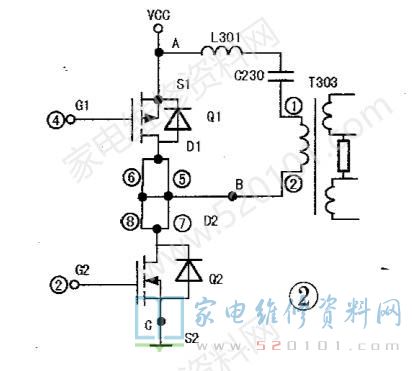

U2进人工作状态后,从其⑨脚输出的脉冲加至背光激励电路U301 (AOP610/CD631Y)的④脚,从其⑧脚输出的脉冲信号加至U301的②脚,U301为复合型DIP⑧脚封装的场效应管(较少见),内部集成了一个N沟场效应管和一个P沟场效应管,其引脚功能及实测数据见表2所示。
从实测波形看(见图1),U2的⑧、⑨脚输出的脉冲相位刚好相反,当U2的⑨脚输出的脉冲送至U301的④脚内部对应的P沟场效应管并使之导通时,U2的⑧脚输出的脉冲送至U301的②脚内部对应的N沟道场效应管时,一定使之可靠截止;反之,U301的②脚内部的场效应管导通时,U301的④脚内部的场效应管截止。也就是说,虽然U2从⑧、⑨脚是同时输出脉冲激励信号的,但是U301内部的场效应管是轮流导通的(其等效图参见图2所示)。
假设在某一时刻,Q2导通,Q1截止(此时相当于B-C短路,A-B开路),Vcc经L301、C230、T303的①-②脚Q2的D2- S2至地,对C230充电,电流流动方向为:Vcc->A- >L301->C230->T303的1->2->地->Vcc。在此后的下一时刻,Q2截止,Q1导通(此时相当于A-B短路,B-C开路),C230通过L301、Q1的S1 -D1、T303放电,放电电流方向与上一时刻相反:Vcc->B->T303的2->1->C230->L301->A->Vcc直到下-时刻重复上述变化。

三星943NW机器的背光电路的故障率有以下特点:升压变压器T303的故障率大于其他元件,灯管轻微老化次之,U2、U301损坏相对较少。
