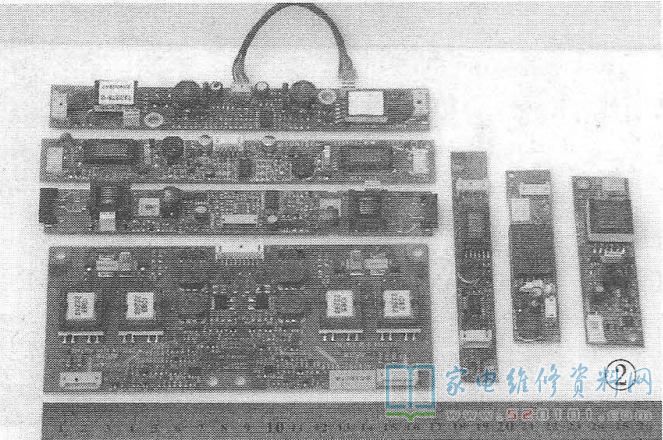

高压板:起到点亮液晶背光灯管的作用,还有高压条、高压板、逆变器等几种不同叫法。根据灯接口数量进行几灯的区分,如图2所示是几款不同的高压板,液晶显示器最常用的是4灯高压板。高压板的大口和小口可以通过转接线来转换。一般的高压板的输入需要三路信号,12V DC、GND以及BLON,即一个开关控制。因为市场上的该产品良莠不齐,所以很多厂家将ADJ(高压条自身亮度调节)信号去掉了,一般而言,拿到一个未知定义的高压板,只要将12V DC及GND接对,就不会出错了。再将未知的信号线与驱动板上已知的5V连接,哪根线能使灯管亮起来,就可判断哪根是BLON信号,这样可轻松地将高压板线接正确。高压板的每个输出口(指窄口)都由两根线组成,一根为高电平,-根为低电平, 而宽口输出主要是把低电平(相当于地线)合为共用。由于该部分存在有高压,所以要注意在通电时不要用手去碰!

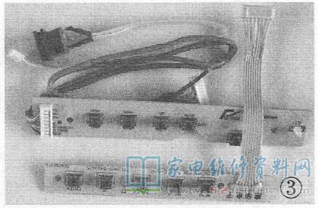

按键板和电源头:按键板是为了实现对显示器功能的控制,最常用的有5键和6键两种,如图3所示。按键板的主要技术在于跳线问题,这个比较容易解决,只要找到地线,再相应地连接每个触点,就可以找出相应的功能(按键板上一般都有相关脚位的定义丝印)。电源头是为了和电源适配器连接更方便,如果没有只需把电源线(+12V)直接焊在驱动板上即可,但这样既不美观还影响驱动板的保修(有焊接痕迹的驱动板是不保修的)。

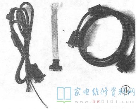

VGA线:VGA线是为了和电脑显卡连接,有专用和通用等几种,按需选择。如图4所示,图中左侧和中间的都是专用的,右侧是通用的。

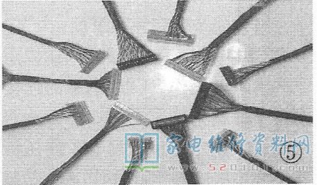

驱屏线:屏线是液晶屏和驱动板之间传输信号的连接线,种类很多。一般LVDS接口的液晶屏都使用专用线,,而TTL接口的液晶屏大多用扁平软排线+扣板的方式连接。如果自己跳线,虽然貌似简单,但这一关却是配屏的一大难关,往往会因密密麻麻的线而跳错,即使跳错一-根就会出问题。如果电源和地跳反了,很有可能把液晶屏给烧掉。图5是常用LVDS接口屏线,带白点标记是第①脚。

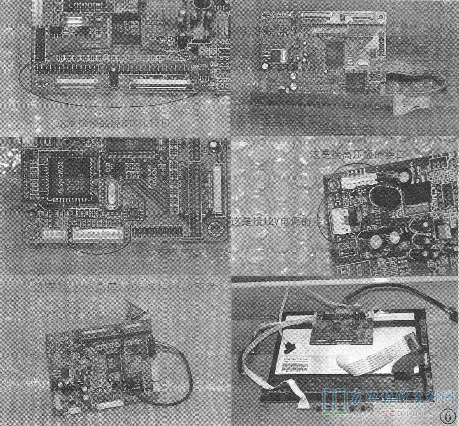

把上面所讲的这些配件都准备齐全,就可以按照接口功能进行连线了,有些是需要对驱动板进行程序的,最后就可以组装出一台完整的显示器了,如组件板的连接示意图如图6所示。

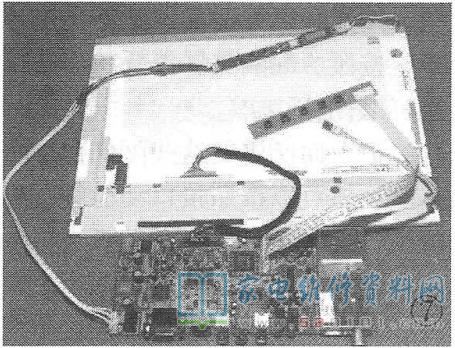

3.连接好通电前,还是建议大家检查一下线路,主要把注意力放在驱动板和高压板下面是否挨到导电体,以防短路;高压板的背面离导电物体(如烙铁等)要隔开或者距离1cm以上,防止其高压放电短路,如图7所示。

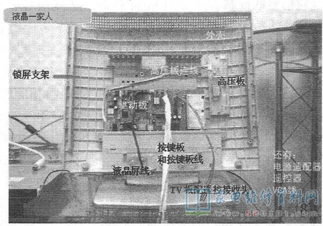

4.按步骤做完以工作后,最后检查确认无短路,无错接,就可以放心上电了,如图8所示。从上面我们知道,成品的液晶显示器(电视)被拆分开会有六个部分的元件,分别是:驱动板部分、高压驱动板部分、OSD菜单控制板部分、相关连接线开关电源外壳部分。这6个部分是液晶显示器的组成配件。如果是液晶电视,那么驱动板部分就需要使用相应的3合1驱动板(也有叫4合1的)了。那什么是3合1驱动板呢?通常所说的这个驱动板包含电视显示、电脑显示AV输人输出+S端子输入的集合。也就是驱动板中比正常的液晶驱动板多了高频头、AV部分接口,当然相关的电路也是少不了。

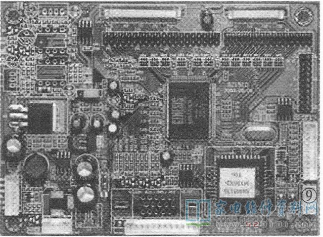

前面说过驱动板分为两种类型,一种是单纯拥有VGA接口的驱动板,另外一种则是3合1驱动板。这块小板就是液晶显示器(电视)最为核心的一个部分了。出色的驱动板可以改善画质,而相对于其中的一些小零件来说比如高频头,拥有良好品质的高频头也会给电视效果带来不小的提升哦。下面我们以单纯功能的驱动板作介绍,如图9所示。

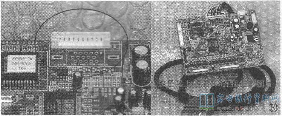

这块集成电路板就是驱动板,图10中可以看到比较多的元件及接口。需要了解的是,并非一块驱动板就可以走遍天下,什么液晶面板都可以成功安装。液晶面板受控制芯片的功能限制,它有液晶面板所支持尺寸限制、真彩以及伪彩限制,在驱动板上连接液晶板的数据接口还受到了驱动板中接口PIN数量的制约,因此,上述板一定要匹配,否则是不会组装成功的。建议大家在购买套件的时候多问问商家,记下自己的液晶面板的型号以便去选择匹配驱动面板的驱动板。在驱动板上的这个接口,就是连接电脑VGA的数据接口了,安装好线材套件之后就如同VGA连线一样了。

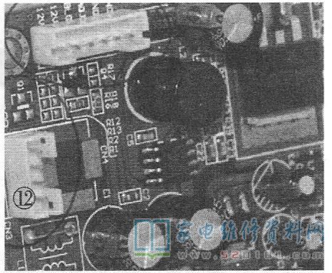

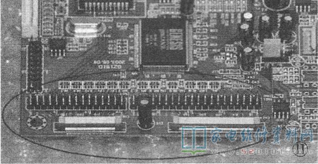

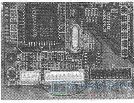

图11所示就是驱动板连接液晶屏幕的TTL接口,大家可能对这个接口比较陌生。现在我们来熟悉一下:一般先将输人的视频信号进行A/D转换,然后进行数字解码,解码后的信号送人SCALING IC进行图像的缩放处理,处理后还要进行时序控制处理,到液晶屏的接口之前还要经过接口电路,而TTL就是接口电路中的一-种,当然还有其他不怎么常见的接口电路,一般就忽略掉了。图12所示拥有两个接口,在上方的就是高压电路板的接口,而处在下方的则是供电接口,需要给他提供12V的电压。

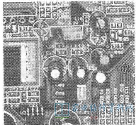

图13所示是选择液晶屏幕电压的跳线,根据液晶屏供电电压选择,有5V和3.3V两个插针。

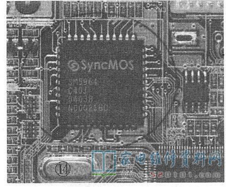

图14所示是驱动板中的大脑,即MCU,它里面存储着液晶面板的控制信息。我们给驱动板烧录程序就是把程序写进MCU内部的FLASH存储器里。

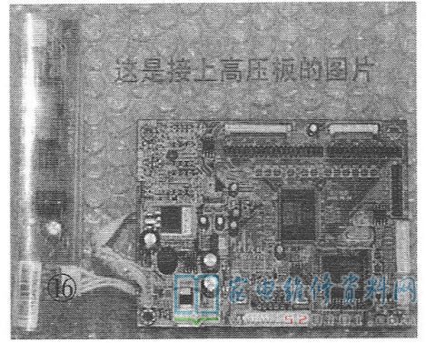

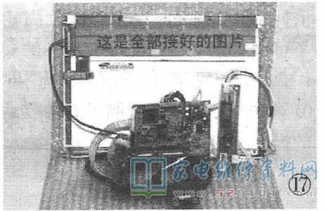

图16所示左边部分是液晶显示器的高压板。整个过程相当简单,就如插积木一般,全部连接要不了一个小时,如图17所示。当然这个只是众多型号液晶屏的一-种连接方式,必要时还需配备有转接或其他型号的驱动板来进行连接,具体情况咨询套件商家。使用3合1套件的连接方式与上面别无二致,全部组装好以后就可连接电视线路收看电视了。
