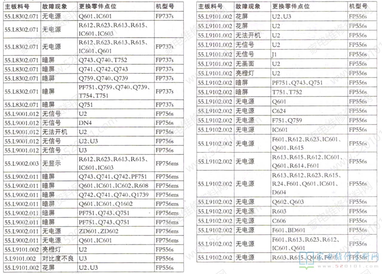

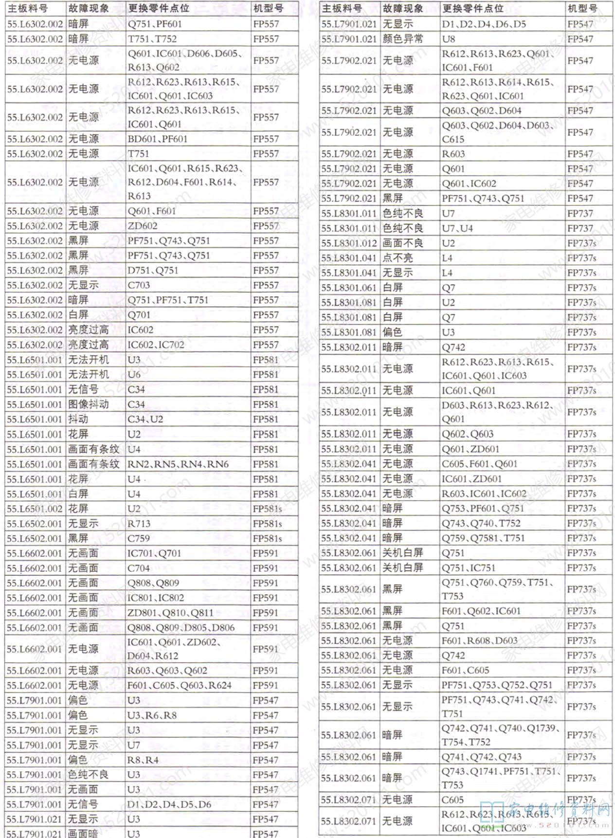

Benq明基LCD系列液晶显示器常见故障元件损坏和点位对照表
