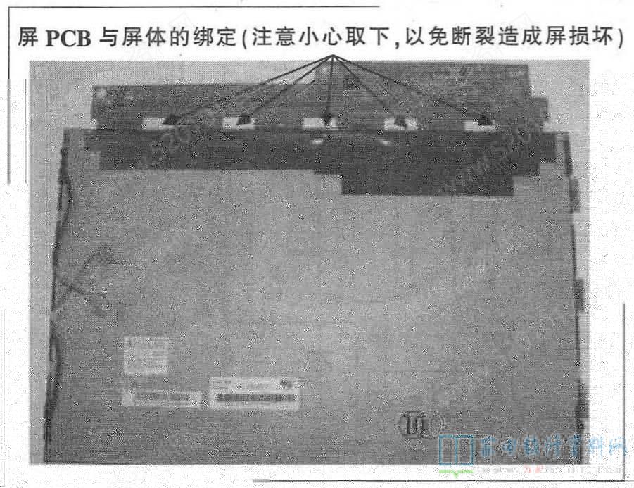

由于灯管在屏的内部,更换灯管需要把屏完全解体,许多刚接触液晶显示器维修的维修员,对液晶屏的内部结构不太了解,初次操作时,很容易造成二次故障,常见的有:拆解屏体与屏固定架时,用力过大,撬断塑料扣;撬坏(碎、裂)、划伤液晶屏甚至造成整个屏报废;屏绑定断裂;背光反射板组件脏污、吸附灰尘,造成显像异常;灯管断裂;高压引线处理不当而打火等。下面以TOPWIE 19英寸宽屏液晶彩显为例,介绍屏体拆解及注意事项。

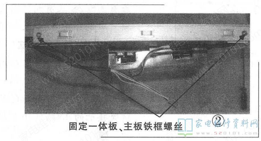

图2所示为拆去屏左右两边固定一体板、主板铁框的螺丝。

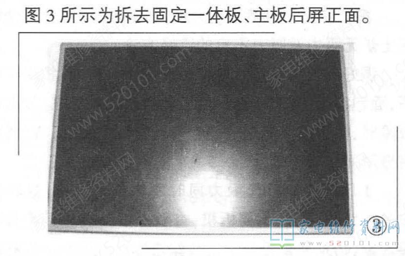

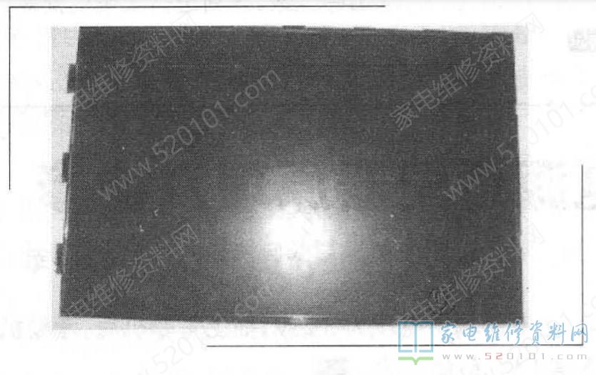

图3所示为拆去固定一体板、主板后屏正面。

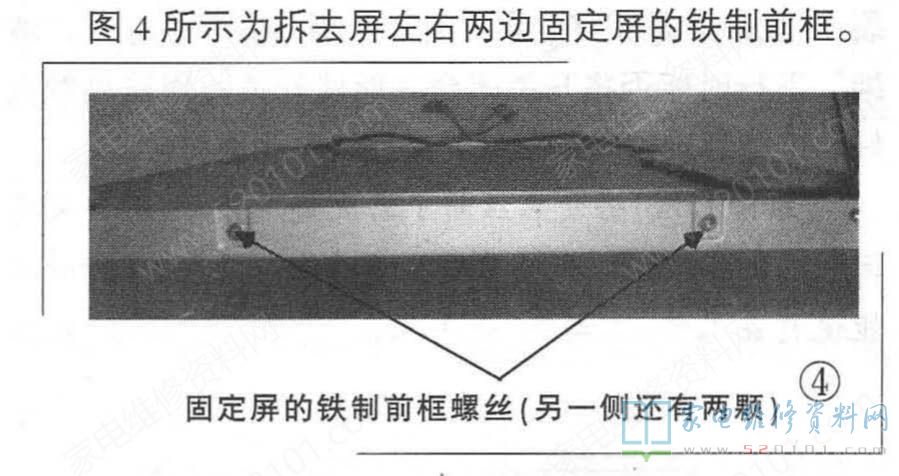

图4所示为拆去屏左右两边固定屏的铁制前框。

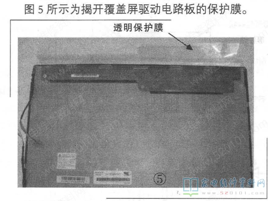

图5所示为揭开覆盖屏驱动电路板的保护膜。

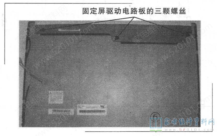

图6所示为拆去固定屏驱动电路板的三颗螺丝。

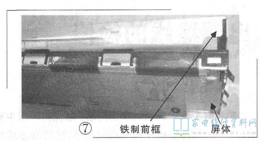

图7所示为拆开固定屏的铁制前框。

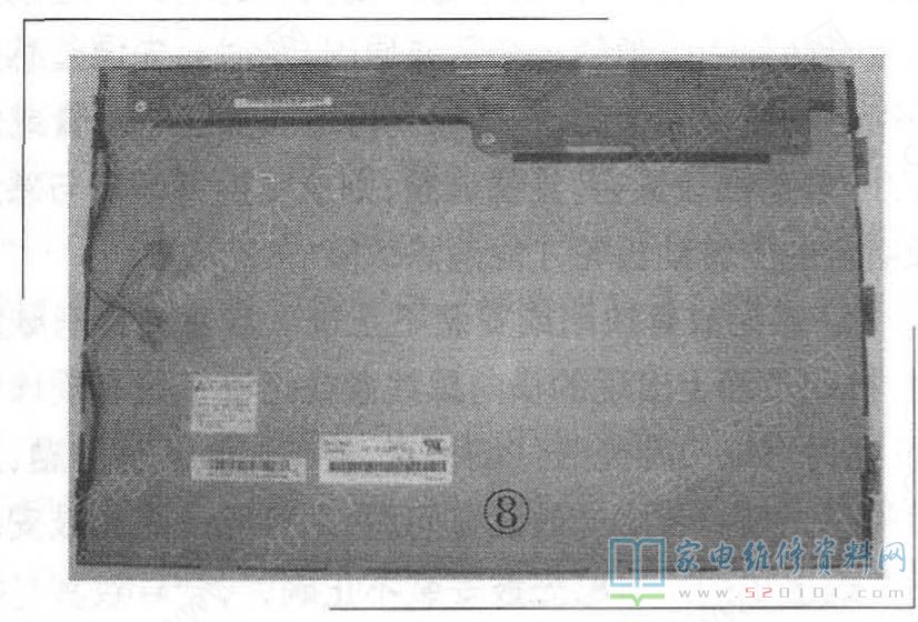

图8所示为拆下固定屏铁制前框后的屏体背面。

图10所示为把屏驱动电路板小心从后面向前翻180即可取下显示屏。

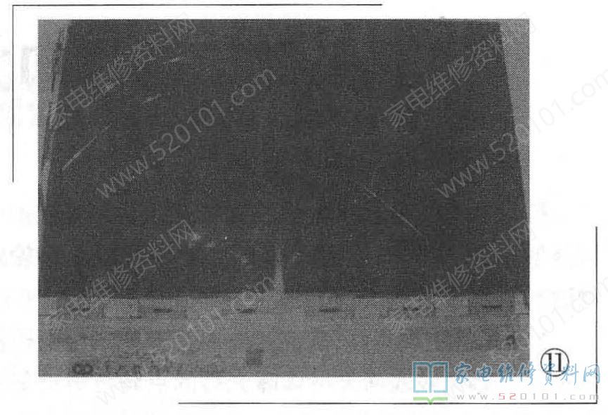

图11所示为拆下后的液晶屏。

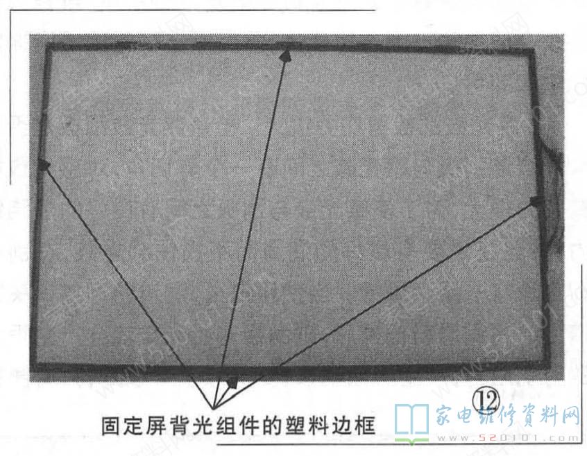

图12所示为拆下液晶屏后的屏背光组件正面(小心防尘、污、脏)。

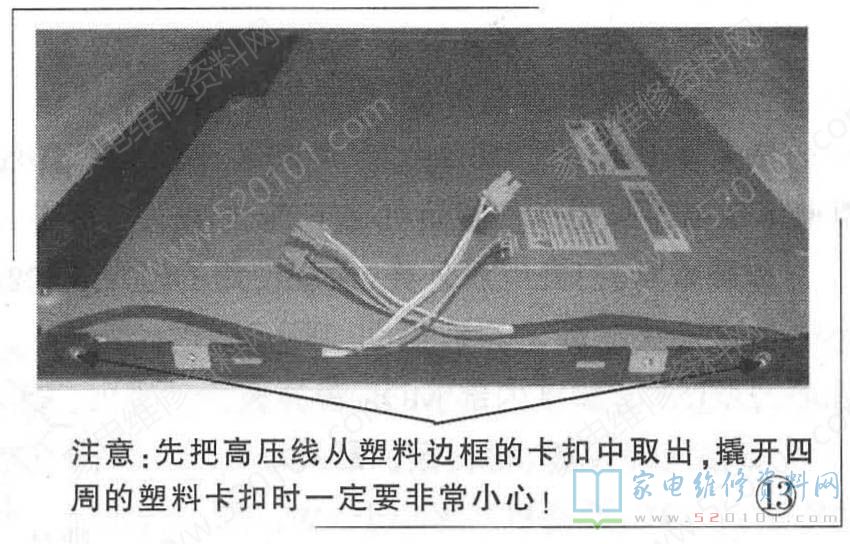

图13所示为从四边小心撬开并取下固定屏背光组件塑料边框。

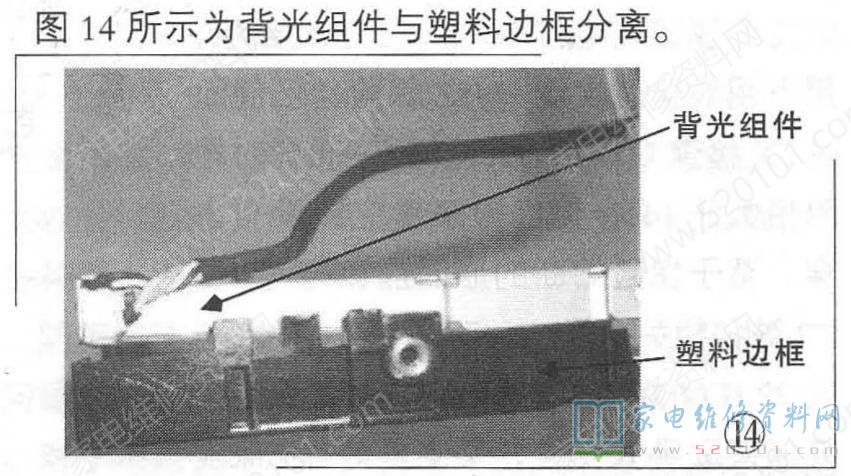

图14所示为背光组件与塑料边框分离。

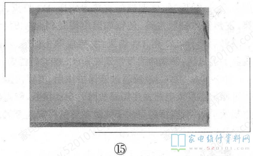

图15所示为取下塑料边框后的背光组件(小心防尘、污、脏)。

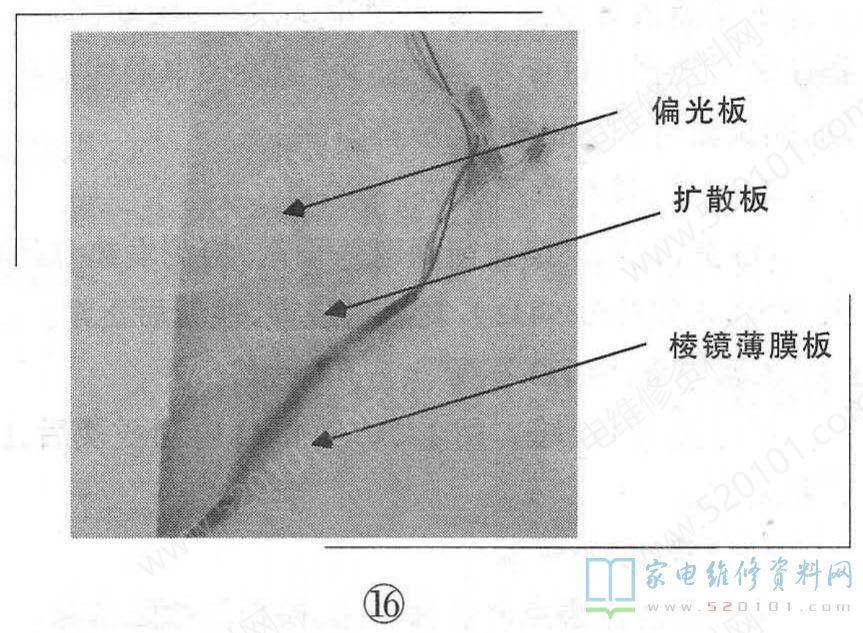

图16所示为按从上至下的顺序取出偏光板、扩散板、棱镜薄膜板。

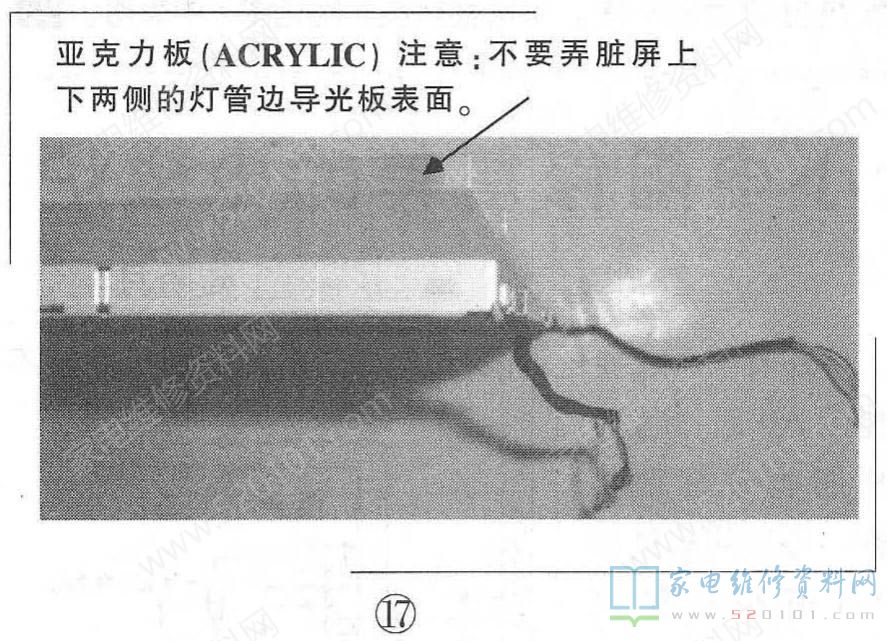

图17所示为取下导光板(也叫亚克力板)。

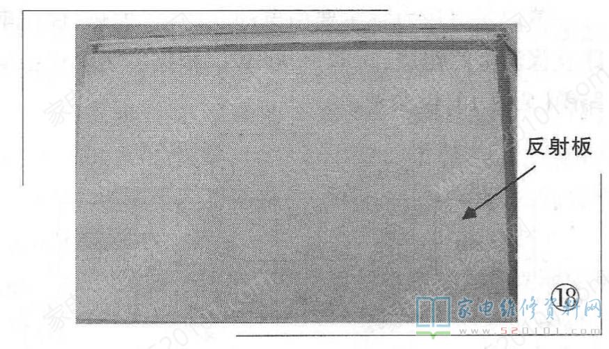

图18所示为最后取下反射板。

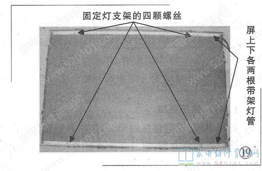

图19所示为拆下固定灯管支架的四颗螺丝。

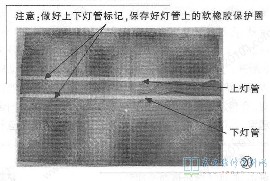

图20所示为取下的带架灯管。

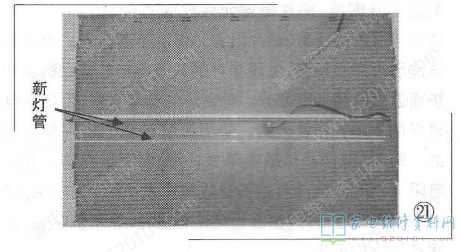

图21所示为准备换用的新灯管。

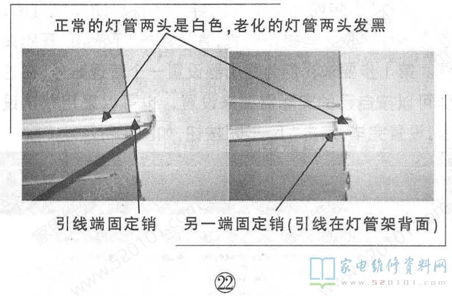

图22所示为小心拆下灯管架两端的绝缘固定销即可取下灯管(此步要非常小心,否则容易折断灯管)。

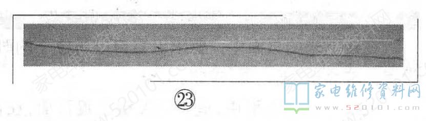

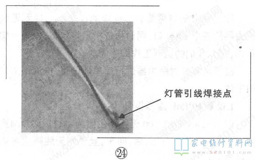

图23所示为给新灯管两端上锡,焊上原灯管引线。
注意:1.给灯管_上锡的多少、焊接点的光滑、接线的可靠都是更换灯管成功与否的关键!上锡少,装入固定销相对容易,但也容易在安装时造成引线脱落或使用一段时间后引线松动脱落,造成返修;上锡多,引线固定相对牢固,但在安装固定销时很容易使焊点暴露,造成高压打火。工厂焊接的焊点非常光滑,如图24所示。2.安装新灯管时,要装回原灯管上的橡胶保护圈后再焊接引线。3.装好所有灯管后,应先测试保证正常点亮后再装回液晶屏。接好引线,装回灯管支架,按相反顺序安装液晶屏。
