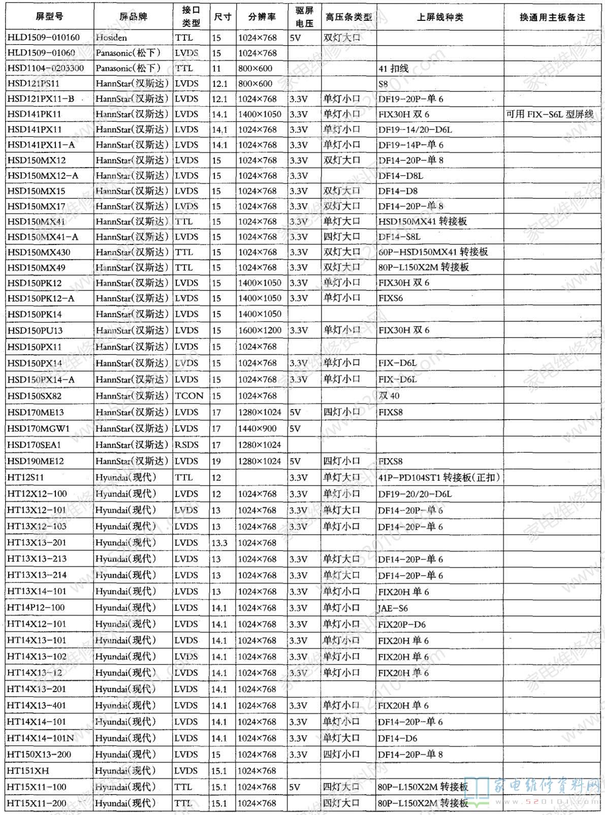

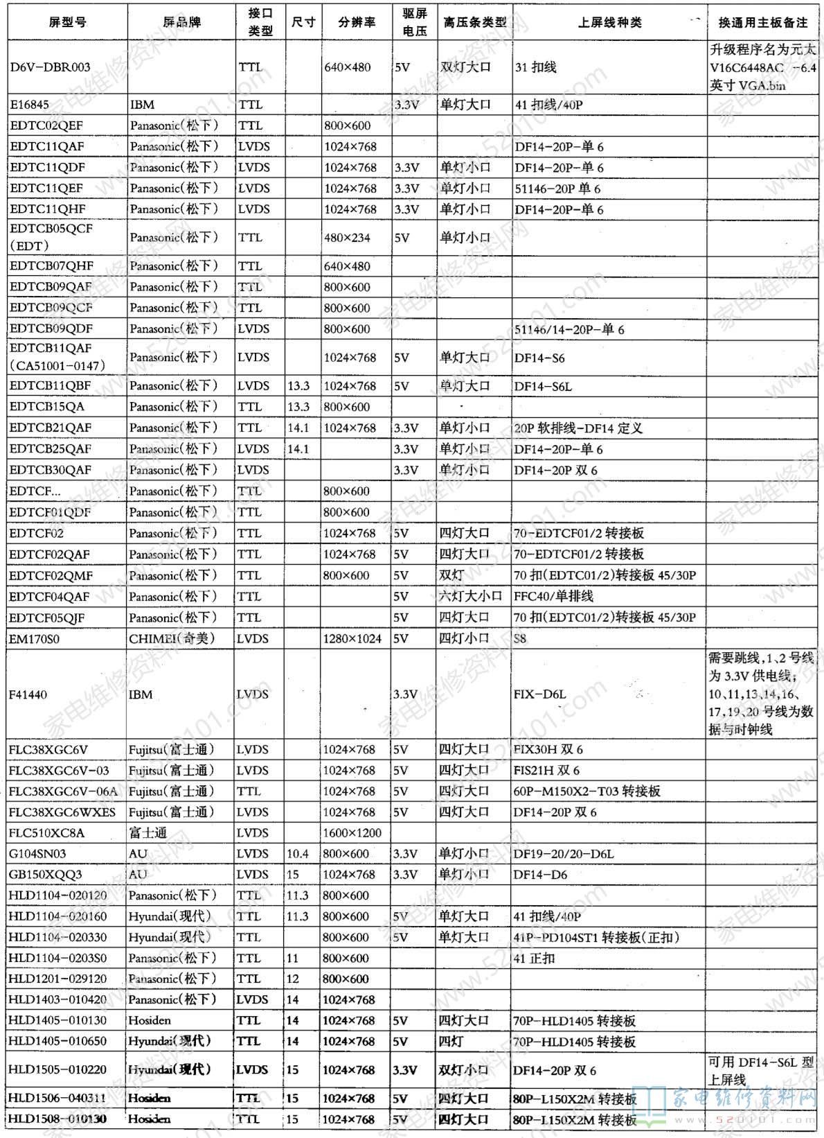

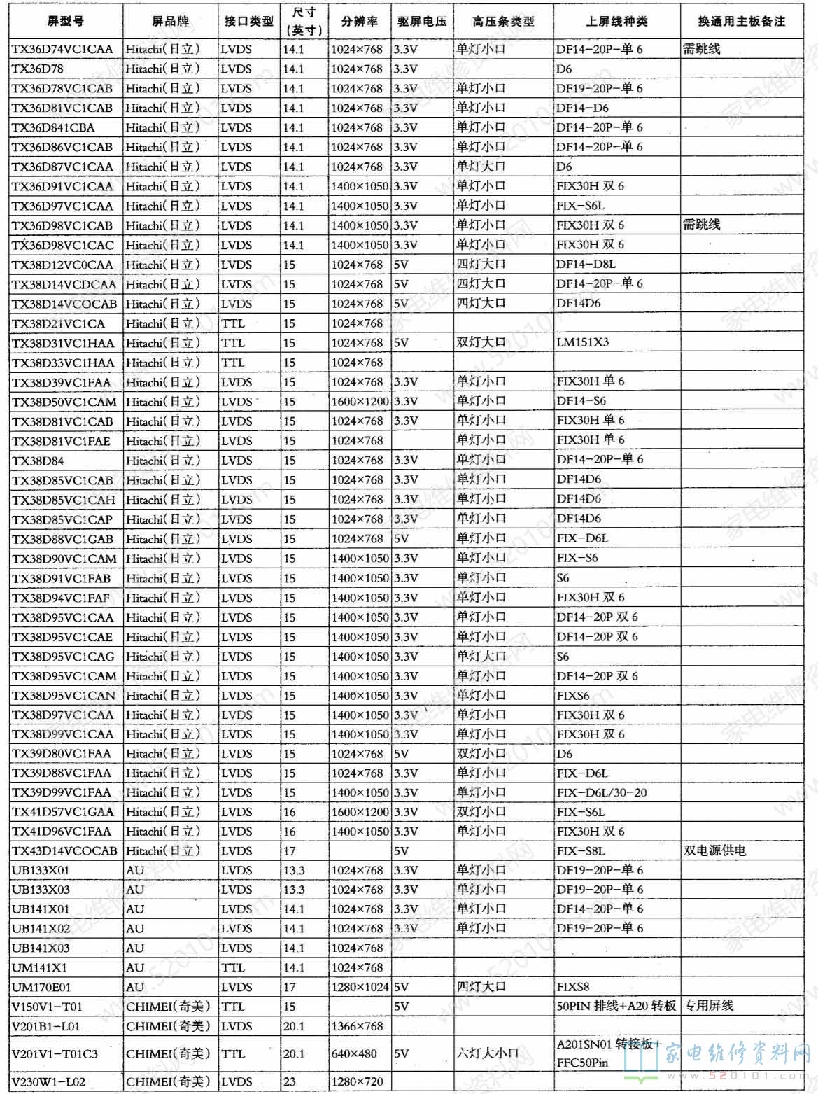

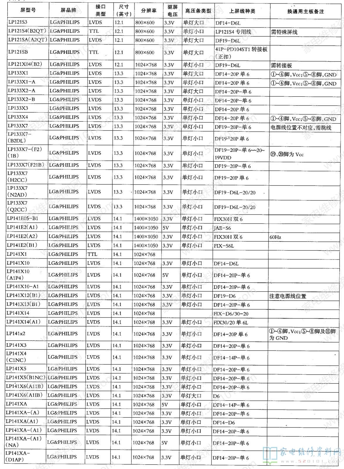

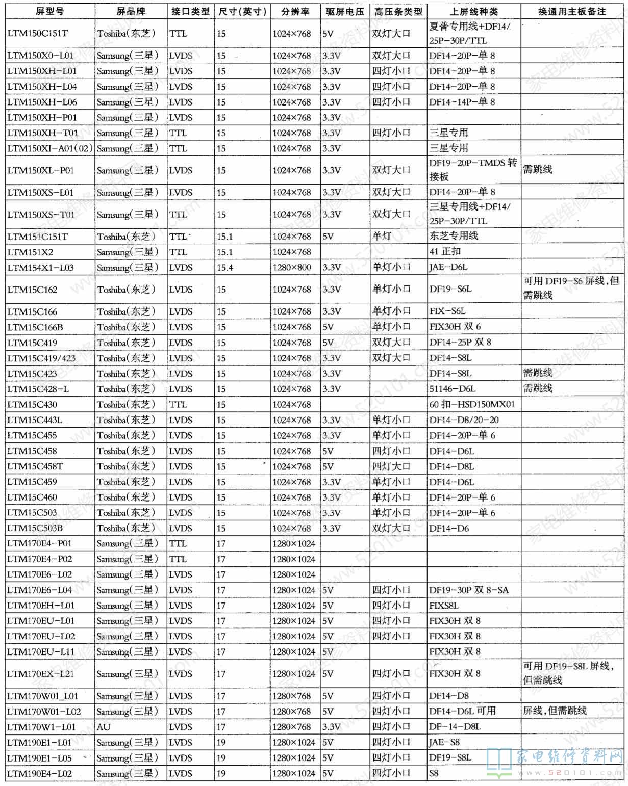

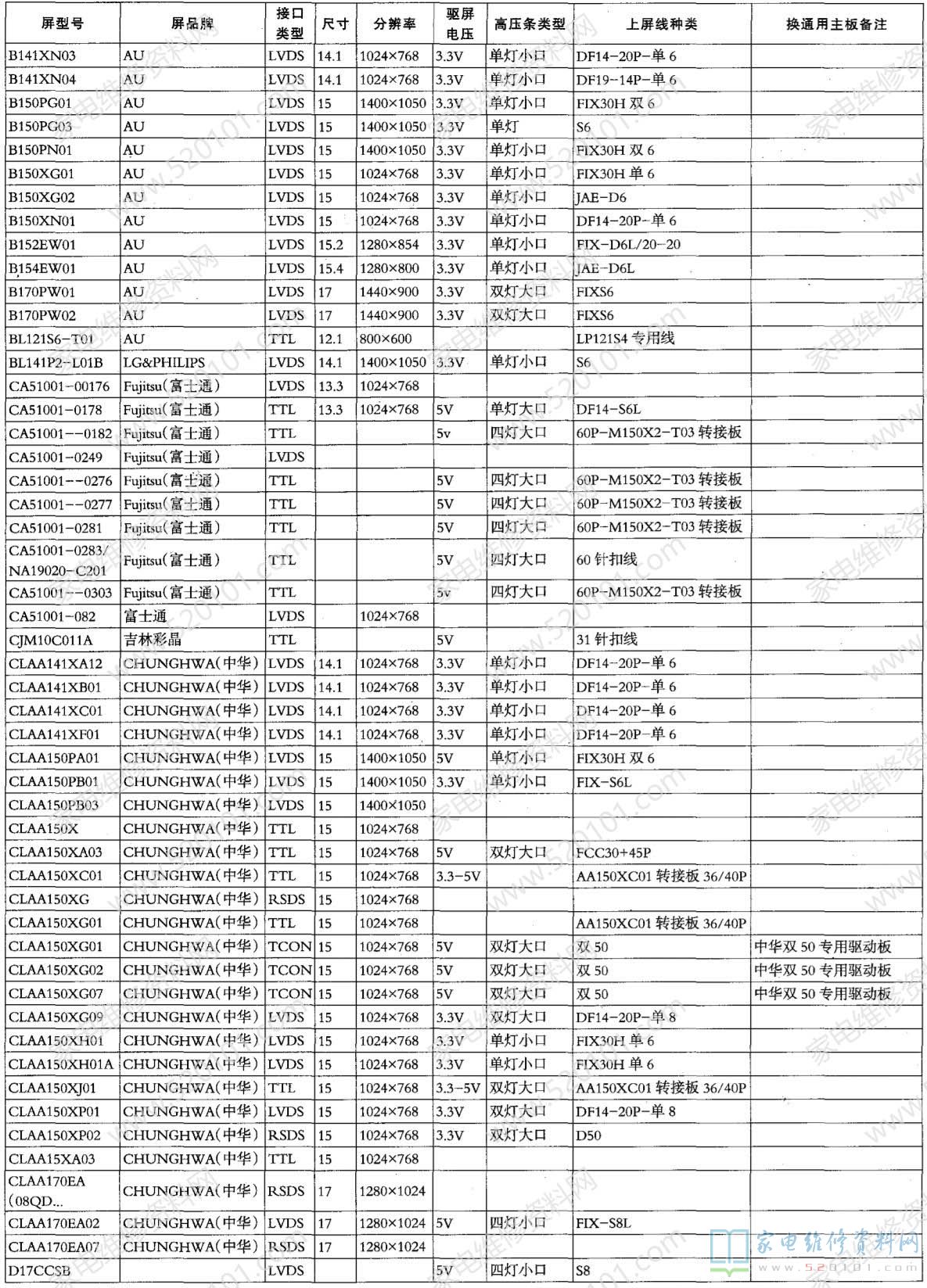

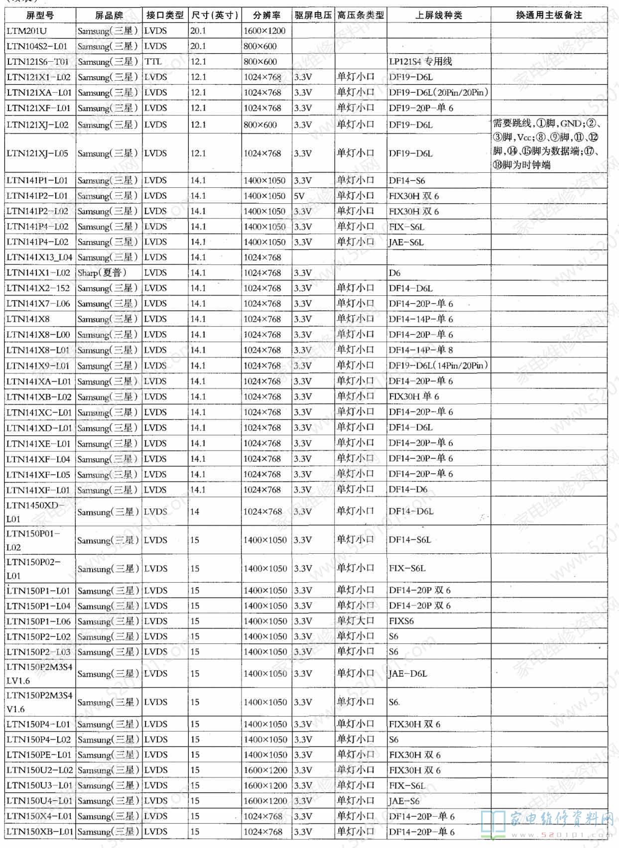

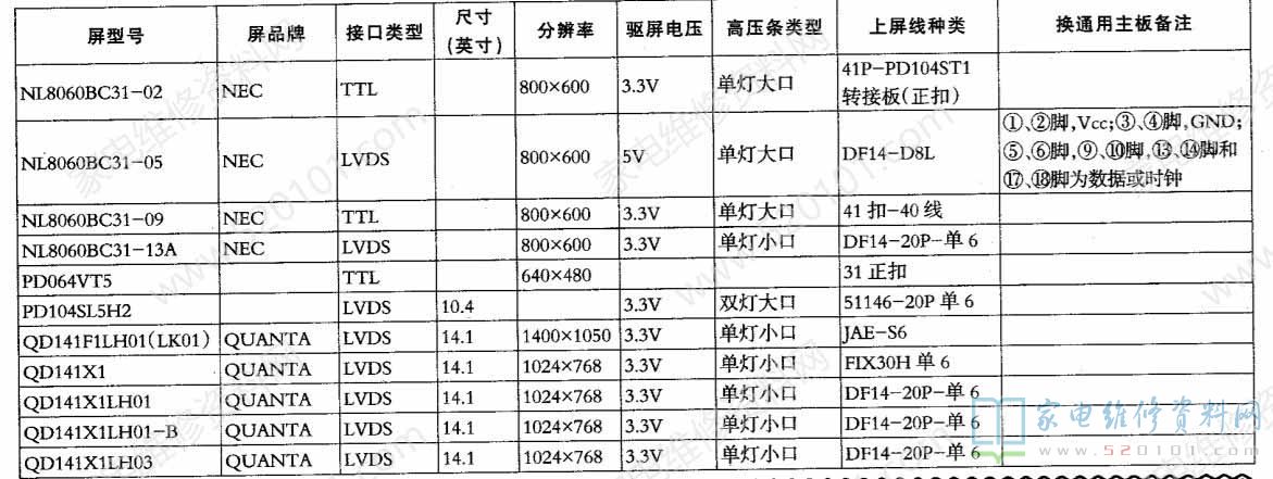

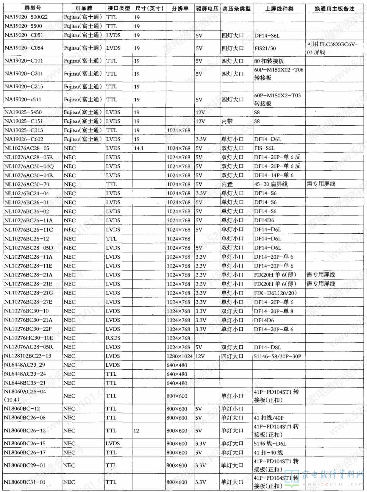

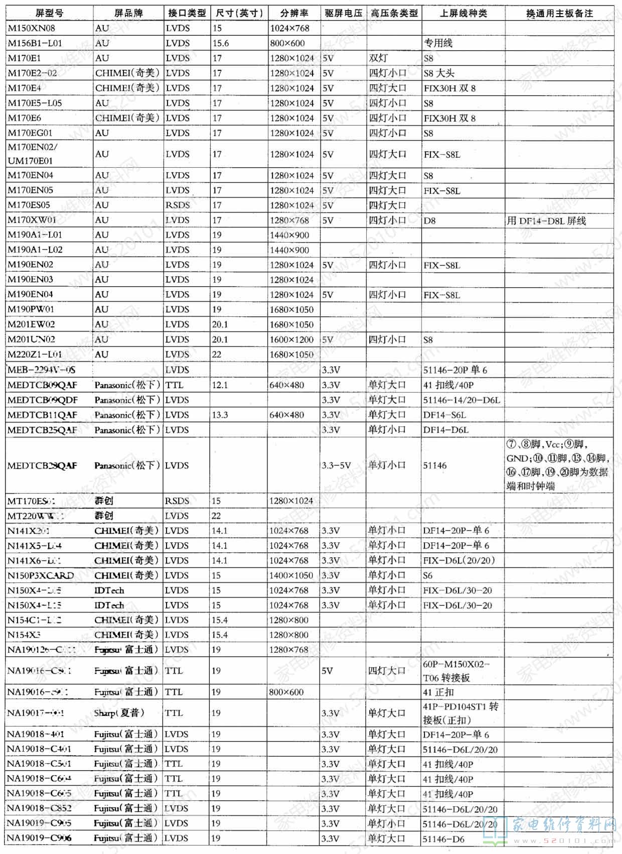

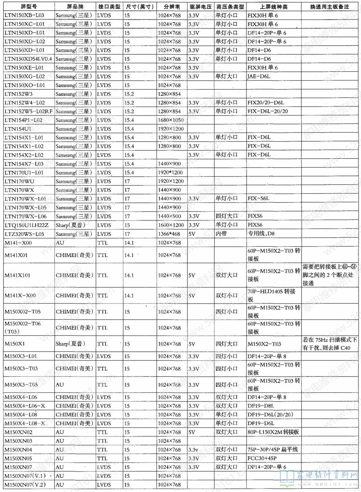

LCD液晶显示器的液晶屏主要参数汇总
