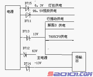

KTC1565彩显黑屏灯丝亮
2008-02-21
作者:
1918
查行管C极电压 63V.B极0V.说明行未起振.测行推动供电5V偏低沿路查到D713 5.1V.说明电源有问题照实物画出电路方框图如下测D715 7.1V ,D711 99.5V,D712 63V, D714 -13V.测得灯丝电压为6.3V.由灯丝电压正常说明电源其它电压正常只是D713电压低最后查到为13V滤波电容漏电,换后正常。
