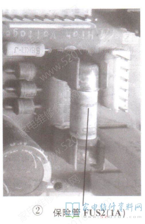

此机上电后未听见接触器吸合、风扇转动的声音。因第一次接触此机,误以为整流使用的是可控硅整流电路,没有充电接触器,风扇是设置为温度设定值才能工作的模式,但拆机发现有充电接触器。接触器不吸合-般是线圈、供电、驱动板的问题。该机风扇电源是由380V转220V的隔离变压器提供,检查发现驱动板上保险管FUS2(1A)已损坏(如图2所示)。换新后通电能听见接触器正常吸合,按“启动"键频率刚.上升到40Hz时,就听到接触器跳开的声音。断电后检查发现新换的保险管又损坏,这说明一定有元件短路而导致过流。
因风扇是易损件,此机风扇始终未转动,所以判断风扇有问题。于是拆掉接线端子上风扇的连接线,装上保险后通电,测量接线端子上的电压为220V ,说明变频器启动后风扇已开始转动,但实际风扇未转,这说明烧保险是风扇内部短路导致的(断开风扇供电后运行半小时,正常),换用新风扇后试机,故障排除。
